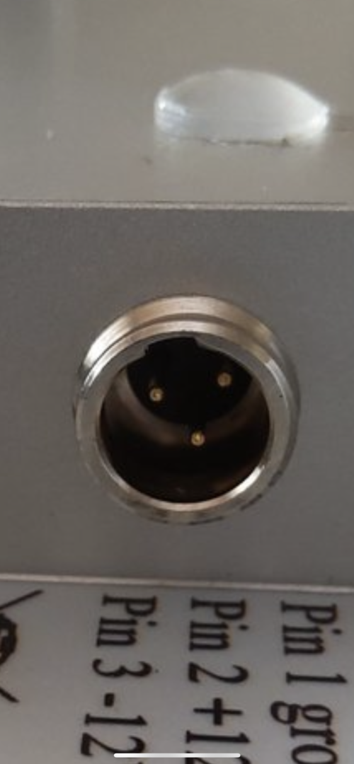

Hva slags kontakt er dette (3-polet, til høyre)? Eller, noen som vet hvor kan jeg få tak i en plugg til denne kontakten? Sitter på en DAC jeg skal prøve i bilen.

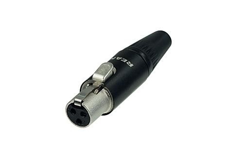

Åm du ser på billede, så har kontakten et spor øvest å denn passer med dene mini XLR såm jeg posta

Menn har du -12V i bilen? Du har vanlig +12V og jord.

Takker for alle tips, skal sjekke dem ut. Mini XLR, ja kanskje... visste ikke det eksisterte. Brukes det til strømforsyning også? I spec'en står det DC beregnet for batteridrift eller "solar" power (solcellepanel?!). Det er ikke gjenget rundt kontakten, bare en "fals" beregnet for å tre over en gummimansjett, eller omtrent som et spor til en o-ring. Det er +12 volt og jord i bilen, ja, så den ene pinnen blir kanskje ikke i bruk...(?)

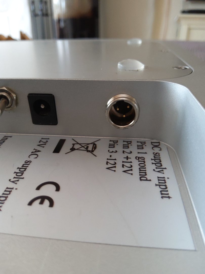

Vis vedlegget 713116
Tror neppe du får særlig liv i denne i bilen sånn uten videre. Ground, +12V, -12V indikerer at boksen krever en 24V strømforsyning med jord i midten. Se denne videoen for skjønne hva det dreier seg om😊 Split power supply Problemet er at det sikkert ikke er en lastebil du skal teste den ut i. Så da må du først skaffe deg 24VDC. Det lar seg enkelt løse med en DC/DC converter. Men splitteren må du nok lodde sammen selv.
Edit: Ser at du også har en 12VAC input. 12VDC til 12VAC-omformere vil du nok slite med å finne. Men 12VDC til 230VAC finner du billig over alt. Og 230VAC til 12VAC strømforsyninger finner du også lett. Trenger ikke løpe lenger enn til Clas Ohlson. 12VAC

2 bil- (eller motorsykkel-) batterier i serie med sentertapp vil sikkert fungere bra.

Hmm... tydeligvis litt å lære her, ja. Morsomt 🤕. Har tilhørende 230V nettvorte, så da må det evt bli en 12VDC til 230VAC omformer. Litt forbi det jeg hadde tenkt å montere fast i bilen. Ikke så mange dac'er som går på 12VDC. Hadde tenkt å prøve meg på Tidal hifi streaming fra mobilen, synes bluetooth lyd blir litt tamt....

- eller finn en 12-24 DC/DC converter og lag et midtpunkt...
Hadde vært morsomt å få det til, men finnes det en enklere metode enn det som er vist i filmen som er linket av @michell over? Eller en ferdig løsning....
