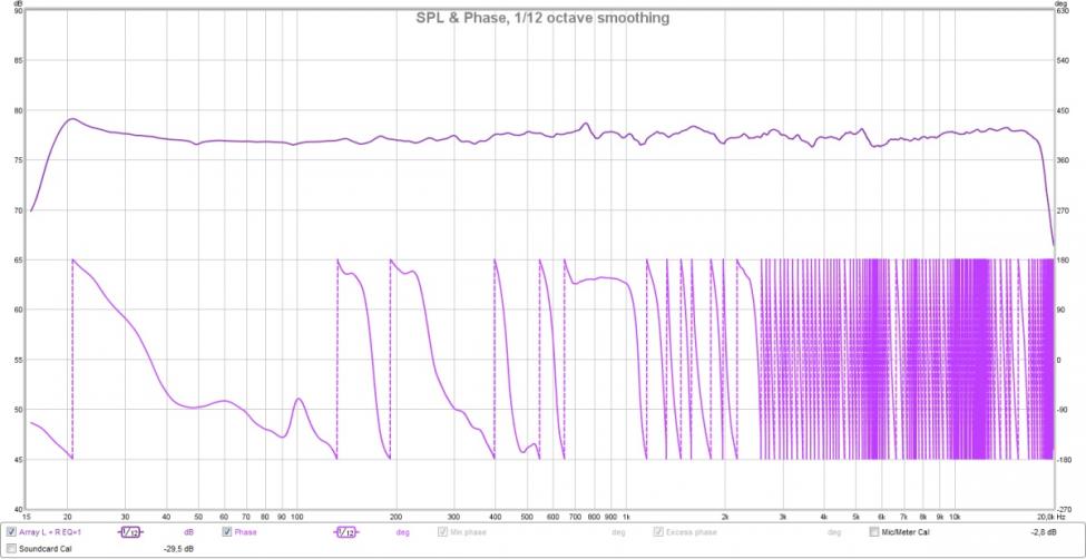

Minuspunktet definerer hvor på halen/toppen lyddtrykket for en gitt frekvens faller under "snitt av det i mellom":
Et -2dB punkt er høyere oppe (nærmere "snittet av" enn -6dB)
Men dette forteller ikke mye om hvilken høyttaler som spiller "mest" bass da det er en annen faktor som spiller inn, nemlig hvor høyt (dB-messig) "snitt av.."-linja ligger på. Se på grafen under, her ligger "snitt av" rundt 77dB som ikke er spesielt høyt, dog er det respons til bunn, 20hz om en legger til grunn cut-off v/ -2dB.
Responsen kan være veldig annerledes ved 85, 90dB, eller 95dB. Det forteller ikke verdiene du nevner noe om.
