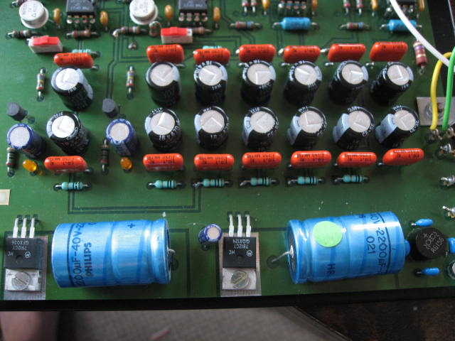

Hei!
Har fått denne riaa av en kamerat da den fusker litt (venstre kanal faller ut i perioder). Mistenker uttørret elektrolyt i strømforskyning på printet. Riaa har de siste 6-7 år hatt et trist liv på et fuktig og kaldt loft, men fungerer. Spiller godt i kominasjon med ProJect rpm1 og AT-OC 9.
Er ikke spesielt elektrokyndig, men skifte av komponenter og lodding er intet problem.
Det store spørsmålet er om den kan bli bedre da jeg mistenker at det finnes bedre komponenter i dag enn i 1992. Ser på printet at det sitter en del OP-amper og kondensatorer som signalet skal passere.

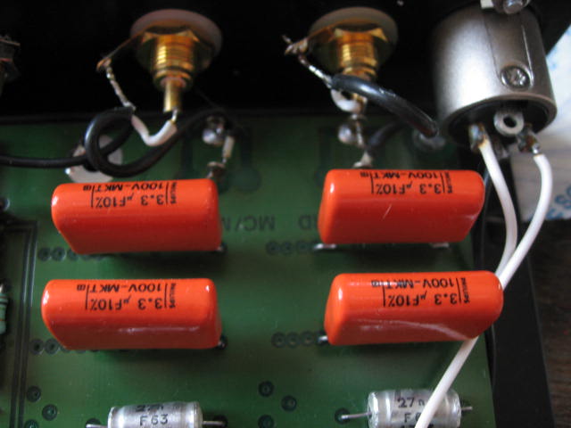

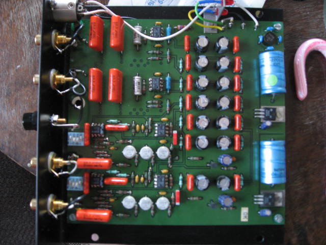

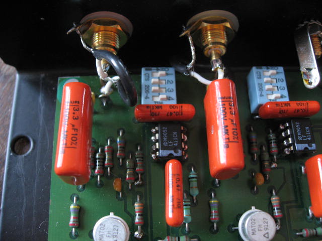

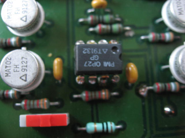

Legger ved noen bilder som viser printet med komponenter.
Forslag tas i mot med takk!
Lasse
KJ
10.10.2004
11.751
5.551
lassemann skrev:
Hei!
Lasse
Grunnkonstruksjonen av denne RIAAen tror jeg ikke det er mye å gjøre med. Den er egentlig meget godt gjennomført. Utskifting av el.-lytter er ganske uproblematisk og enkelt («for good measures»). Skifting av koblingskondensatorer går på det samme (MKT kan byttes til f.eks. MKP), men er «egentlig» unødvendig. Skifting av filterkondensatorer (til RIAAkorreksjonen), vil jeg holde langt ned på listen og kun vurdere ift. typer som er evt. entydig bedre enn de orginale (dersom slike skulle finnes). OPAMPER tror jeg det er lite å hente på å skifte ut, de som sitter i kretsen er ganske optimalisert til bruken (OP27 er en «presisjonsopamp» som brukes til signalforsterkingen med MAT02 transistorene som «ekstra» inngangstrinn, LF411 brukes kun som DC-servo), unntaket er evt. de OPAMPENE som driver utgangen. Det jeg evt. ville ha vurdert er å flytte likerettingen ut av RIAAboksen, dvs en ekstern strømforsyning med uregulert DC - trafo, likeretting og et par små ølbokser av noen el-lytter - behold i tilfelle likeretteren som står i RIAAen og bruk denne som beskyttelse mot feil polaritet på DC. Hør med HiFiKlubben om de kan skaffe en servicemanual. Kretsen er forøvrig ganske lik en DIY-RIAA som ble publisert i Elektor på slutten av 80-tallet (evt. tidlig på 90-tallet).
