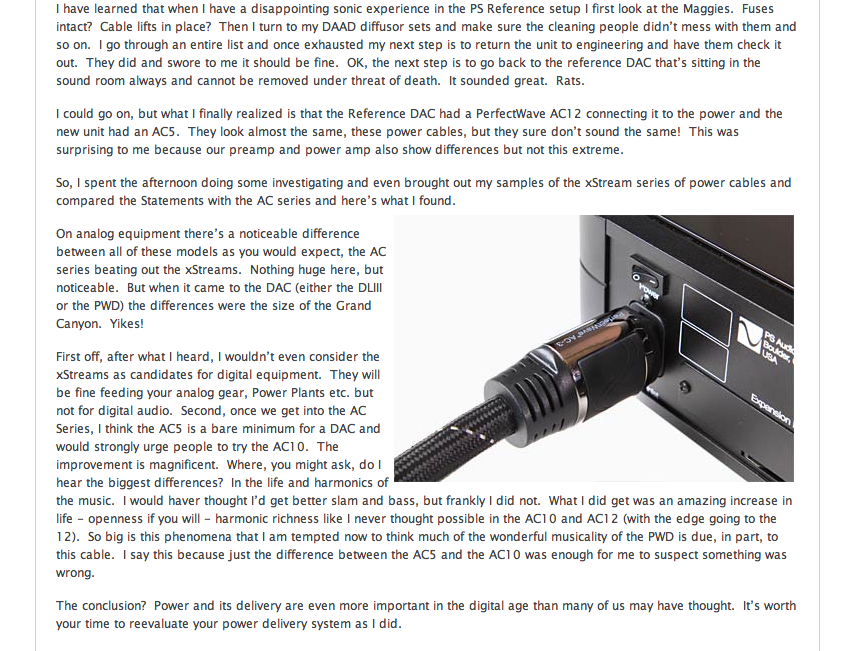

Interessant problemstilling. Har faktisk hatt i tankene å gjøre noe samme med å kjøre DAC med voumkontroll rett i effektforsterker. Jeg leste noe i et nyhetsbrev fra PS Audio som muligens kan være til hjelp. Paul McGowan mener at PWD har mye bedre ytelse sammen med de nye PerfectWave AC12 kablene, dette sett i forhold til AC5, alt koblet til en Power Plant Premier.

Jeg kommer nok til å ekseperimentere litt mer med forskjellige strømkabler og sikringer før jeg biter i gresset og skaffer en forforsterker. Takk for tipset :)
