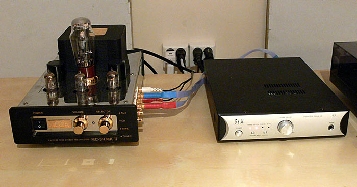

hel skrev:
KW skrev:
hvordan handler man hos dem?
Du sender en mail, så får du videre beskjed om hvordan du forholder deg vedrørende betaling.
Jeg kjøpte min Zhaulo dac der for et/to år år siden, ingen problemer forbundet med det.
Det sto "gift" på følgeseddelen ::) Jeg mener å huske at PayPal ble brukt.
Her er den, Benchmark blir puslete i forhold ;)
Mvh.KW
B
bendis
hvordan låter det? sammenlignet med noen andre dacèr?
