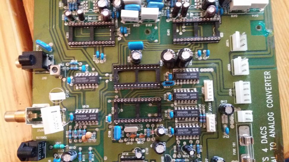

    Vel, da er man i gang:
    Servicemanual: PARASOUND DAC 1000 SCH Service Manual free download, schematics, eeprom, repair info for electronics
    Først ut er digitalkretsene, inn med sokler. Man skal da kunne sjolglere med komponentene.
    Det pussige er at printet sier 4*20 bit DAC, men det er da bare to PCM63 originalt. Det er jo en tanke 2 eller 4 ? men krever ett par-tre skiftregistre for å få en høvelig forsinkelse for virtuell opsampling. ( eller hva det nå enn måtte kalles ) Korriger meg gjerne, forsinket en halv WS.
    Printkortet avslører separat jordplan for analog og digitaldel HURRA ;D !
    Sannelig dukket det ikke opp en DF1706E også, så da ser det ut til å kunne bli oversampling eller NOS ? (?) :rolleyes:

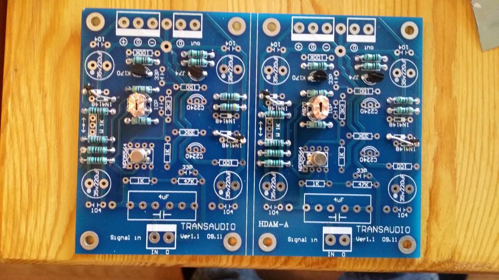

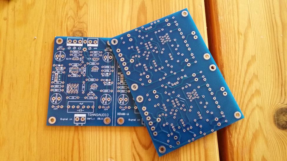

    Analogdel DISKTET i dag (dobbelt sett i tilfelle rottefelle, man kunne jo ende opp med to versoner)
    Da får man lete fram litt komponenter, loddebolten venter på STUBORDET selvfølgelig.

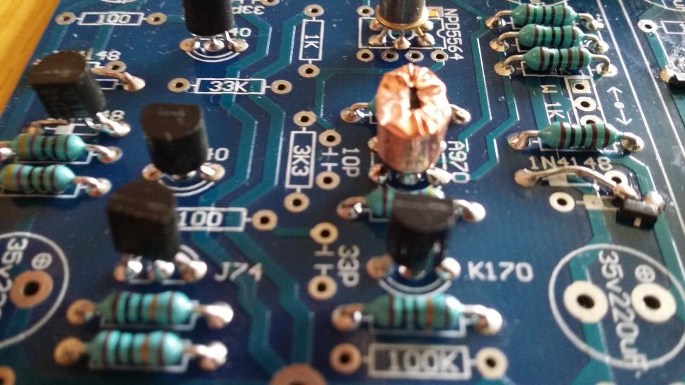

    Så får man kost seg med litt analoge greier innimellom alt godværet. Det blir en smd eller to innimellom.

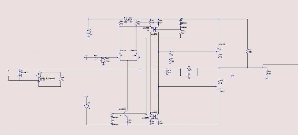

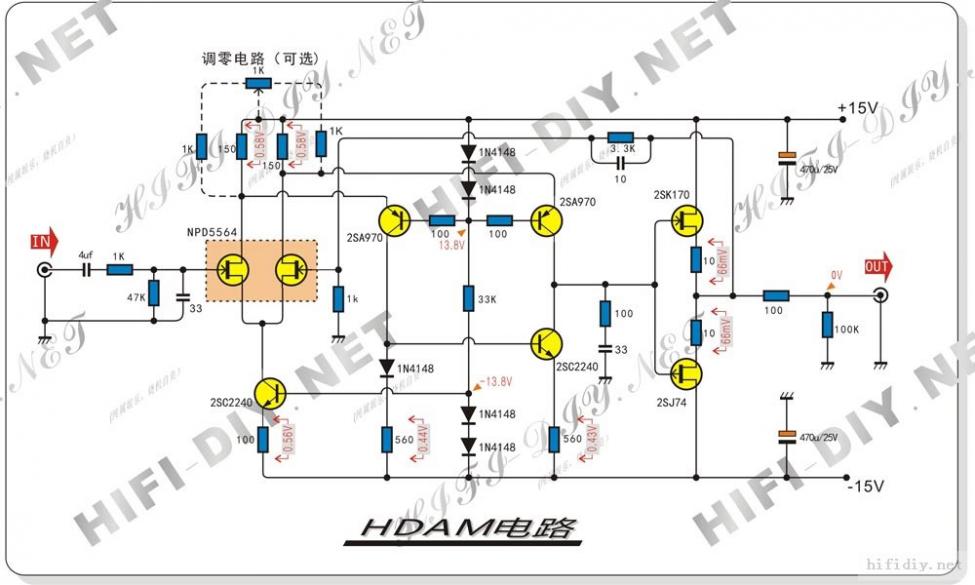

    Skjema for analogdelen ? Kan du poste det ?

    En foldet j-fet foldet kaskode mjed j-fet ut.
    Hvem sier at I/V omvandleren skal ha lav inngangsimpedans i seg selv ?, jeg endrer den litt slik at jeg får en I/V omvandler med buffret utgang. Videre både strømkilder og referanser til noe mere støysvakt.

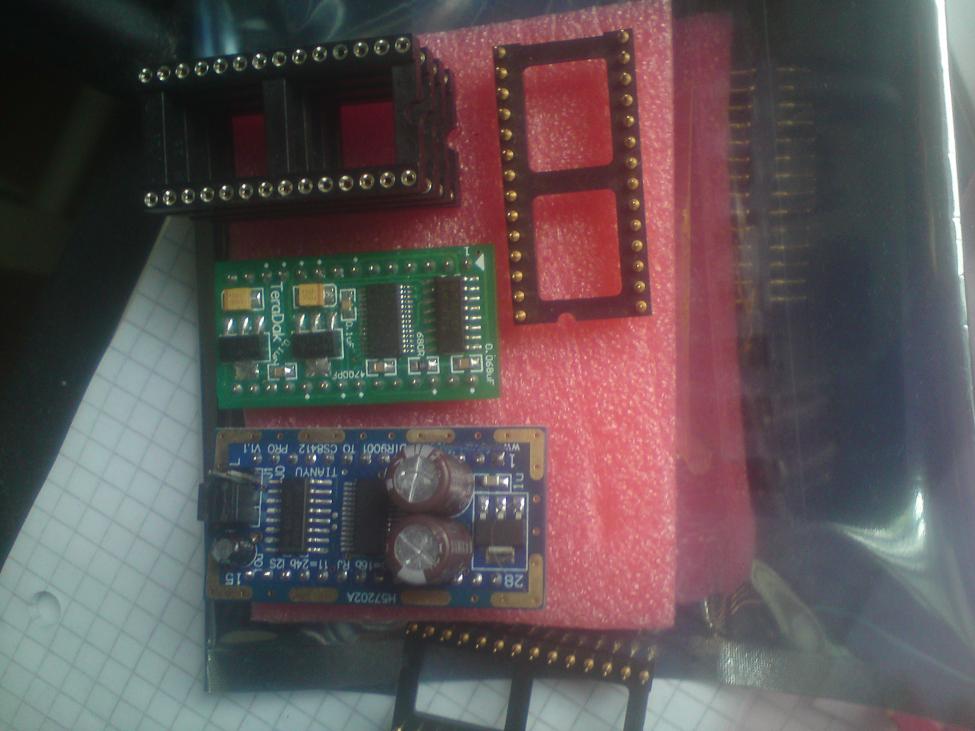

    Oh yea! Der kom endelig noen deler. Om enn ett tregt postbud som ikke gadd dele ut hentelapp samt avsender uten tracking gjorde forsinkelsen nærmest uutholdelig.
    Men no skulle man være klar for rydding av hobbybordet til no real dac prosjekt.
