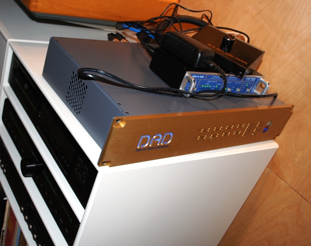

Testobjekter:
Analogutgangene på en Slimdevices Transporter (min) og en DAD AX24 (Stig Erik Tangens, www.tangenavdesign.com).
Metode og testutstyr:
Mitt anlegg.
AES/EBU digitaloverføring mellom Transporter og RME ADI-4DD formatkonverter, AES3 videre til AX24 .
Svitsjboks (Clas Ohlson) mellom Transporter/AX24s analogutganger og hovedeffektforsterker; Siden svitsjboksen bare kan svitsje RCA spilte Transporter fra 120Hz og ned hele tiden.
Målt volumforskjell 0,142dB (dette er kanalen med størst sprik). Forskjellen bør iflg. The Audio Critic være mindre enn 0,15dB for at man skal være noenlunde sikker på at det ikke er volumforskjeller som eventuelt detekteres.
10-30s lange kutt som ble gjentatt etter svitsjing, men også hurtig (5s) svitsjing på mens musikken løp kontinuerlig, lytteren kunne av og til merke at det ble svitsjet når vi spilte kontinuerlig.
Svitsjens setting kunne ikke sees fra lytteposisjonen.

Egentlig ble vi aldri ferdig med å studere målfotoet.
Vi mener (tror jeg) at AX24 vinner med et mulehår. Et dyrt et. To kanaler AX24 foret fra AES/EBU eller SPDIF koster ca. 50000,-. Transporter koster ca. 13000,- for tiden. Jeg hadde heller lagt pengene i høyttalere.
Det AX24 gir er *ørlite* mer glatthet, iallefall mener vi det etter de få timene i kveld. På noen spor var det en god ting, på andre ikke. Mulehår.
MEN: Transporter har kun to kanaler ut. AX24 kan ha opptil 8, og om man velger det og 96kHz som max samplefrekvens (dvs. tilsvarende Transporters) blir kanalprisen ganske hyggelig.

Spennende test dette! Du blåser opp prisen på DAD en smule - 2 kanaler koster veiledende 3000 Euro, 3720 for en 6 kanaler. (96kHz versjoner) Så kommer norsk moms i tillegg.
(Ellers er det uheldig for testen at du ikke kan kjøre fullrange signal! jeg får vel også inntrykk at dere har kjørt DAD på eksterne klokke - den spiller best med intern klokke ifølge pålitelige kilder)
Men det bekrefter i grunn mitt inntrykk at det ikke er store forksjeller mellom godt konstruerte DACer!

Hmm, jeg tror Tangens DAD er satt opp med intern klokke?
Videre tror jeg at forskjellene mellom gode DACer høres best der øret er mest følsomt.
Så kan man jo lage en hypotese om at det er mer hull igjennom øverst med en DP A1b som effektforsterker enn en B&O ICEpowerASX2-modul, og at det hadde vært lettere å høre forskjell med en DP i testoppsettet.
Takk for priskorrigering. Jeg la inn en formatkonverter i de 50k. Selve DADen koster ikke så mye, nei.
Er man på utkikk etter en multikanals DAC som spiller like godt* som Transporter er DAD AX24 en klar anbefaling herfra.
*Eller bittelitt bedre muligens, det kommer an på ørene som hører og eventuelle begrensninger nedstrøms i anlegget.

Hei!
Vel - jeg tror ikke det er all verden forksjell på disse to DACene...bare så det er sagt! ;D
Formatkoventerignen er jo også bare et nødvendig onde!
Etter uttalelser (Igjen fra folk jeg stoler på) om at ditt system låter omtrent som Stig sitt, med litt mindre bass - så tror jeg ikke det står på "verktøyet" i denne testen!
Klokking er relevant her.
Dersom DAD skal bruke den interne klokken - på Transporteren synces til denne.
Og slik jeg forstår testen så har dere bare byttet ingnangerpå Clas Olson velgeren så har dere enten:
Brukt DAD med ekstern klokke (Mest sannsynlig)
Latt Transporteren få fordel av Masterclock fra DAD.
Men jeg er på ingen måte overrasket over resultatet! Som sagt når ting måler såpass bra som bege disse gjør - så har jeg vanskelig for å forstå hvordan det skal kunne være stor lydmessig forksjell på de!
(DAD ruller forøvrig av litt i toppen på 44.1kHz...om det er hørbart vet jeg ikke)

Er det som du sier har Transporter hatt en klokkefordel (og en formatfordel) i denne testen. Det kan ha bidratt, ja.

Jeg har skummet igjennom postene og kan ikke se at dere har spesifisert hvordan de tre enhetene synkroniseres ved lytting til DAD AX24 og hvilken klokkemodus som er brukt når Transporter kjører alene? Kjenner dere til hvilken DAC chip som brukes i DAD AX24? Mvh.
32.625
30.431
Alt ble synket slik:
Transporter til ADI-4 DD på Toslink.
ADI-4 reklokker (med sin "steadyclock") og synker DAD på Wordclock.
Hvilken DAC-chip som sitter i Tangens AX24 vet jeg ikke, men OMF har vel de samme DAC-modulene i sin. Kanskje han vet?
