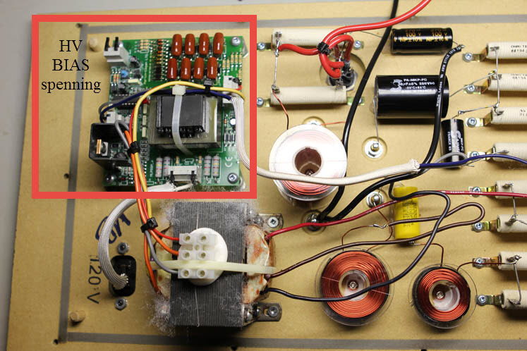

Hei Jorwed......
Vær opmærksom på transformeren i "den røde firkant". Hvis den er "gået", kan årsagen være, at den har fået en smule DC på højttalerklemmerne.
De ældre ML, Sequell I og II m. fl. var mere robuste, men fra Ascent og fremover, er den lille stepup/signaltrafo viklet med tyndere tråd og utrolig følsom overfor det mindste DC på forstærkerudgangen. Er sikkert en god idé, at få checket ampen, som har trukket dem :)
