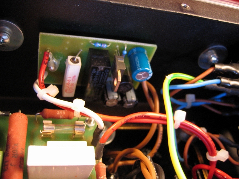

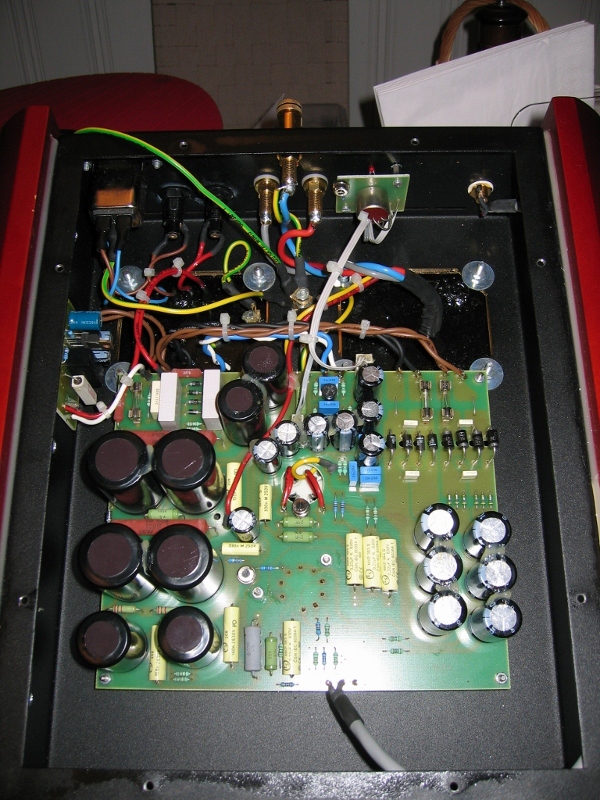

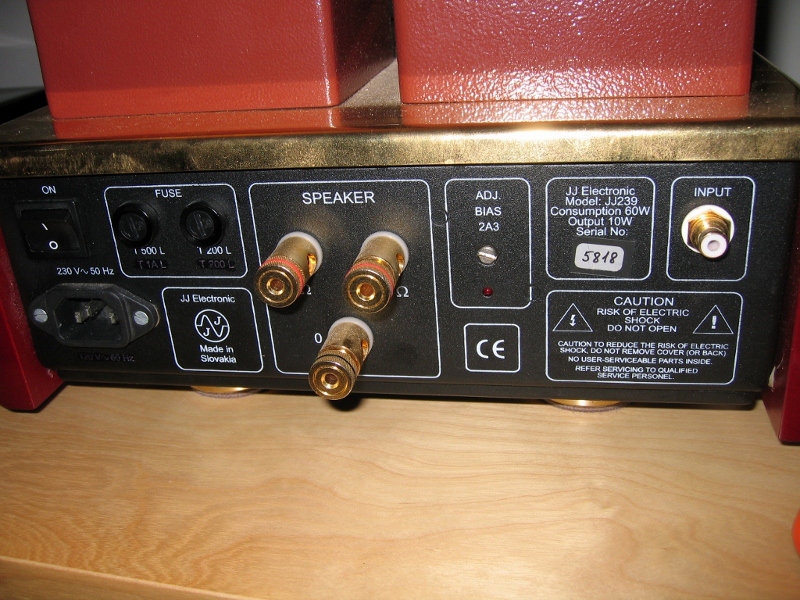

Legger inn noen bilder av forsterkeren
  • 339.6 KB Visninger: 254
  • 349.3 KB Visninger: 349
  • 283.3 KB Visninger: 263
