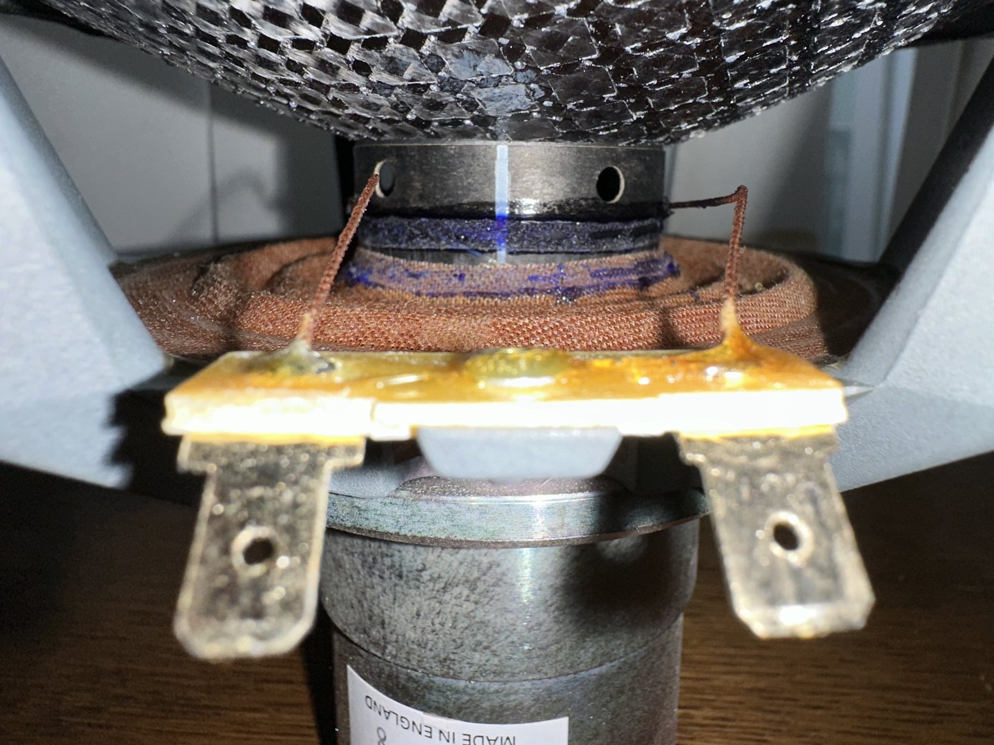

Dårlig lim spider B&W804D bass

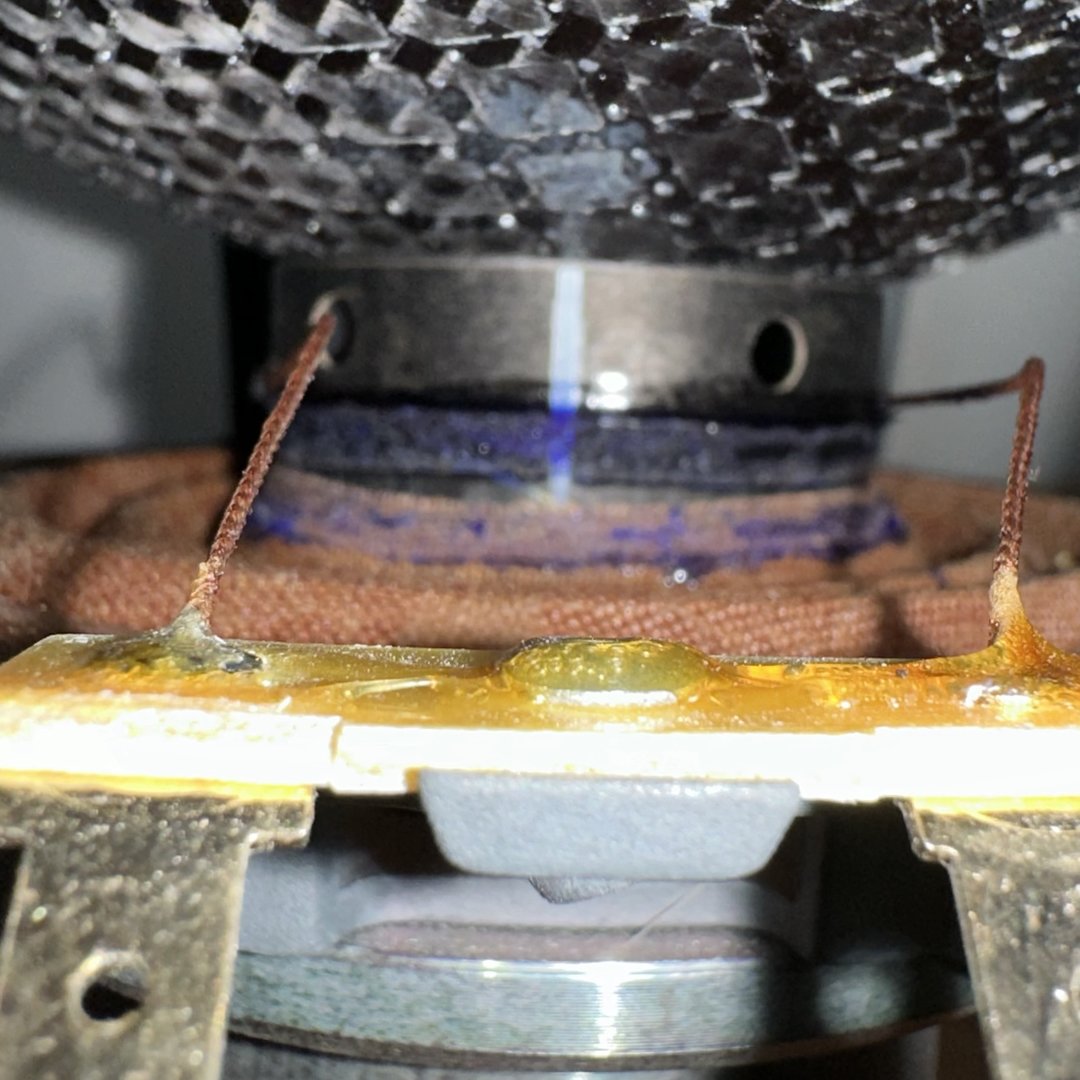

Hei! Her har B&W brukt dårlig lim, har du hørt med Hifiklubben om det kan være en kjent svakhet - er du heldig er de greie og fikser nytt element? Dersom ikke så hadde jeg sauset på nytt lim rundt talespolen og lirket på plass spideren (ser ut som du kommer til fra undersiden gjennom ventilasjonsåpningene - bruk et ikke-magnetisk verktøy, plast-skei eller noe sånt)
Jo.
det så er rart(kanskje) er membranen stikker lenger ut en normalt.
Kan det være slik pga spider skal være med å holde den i senter så å si.

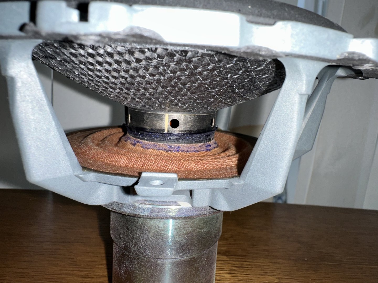

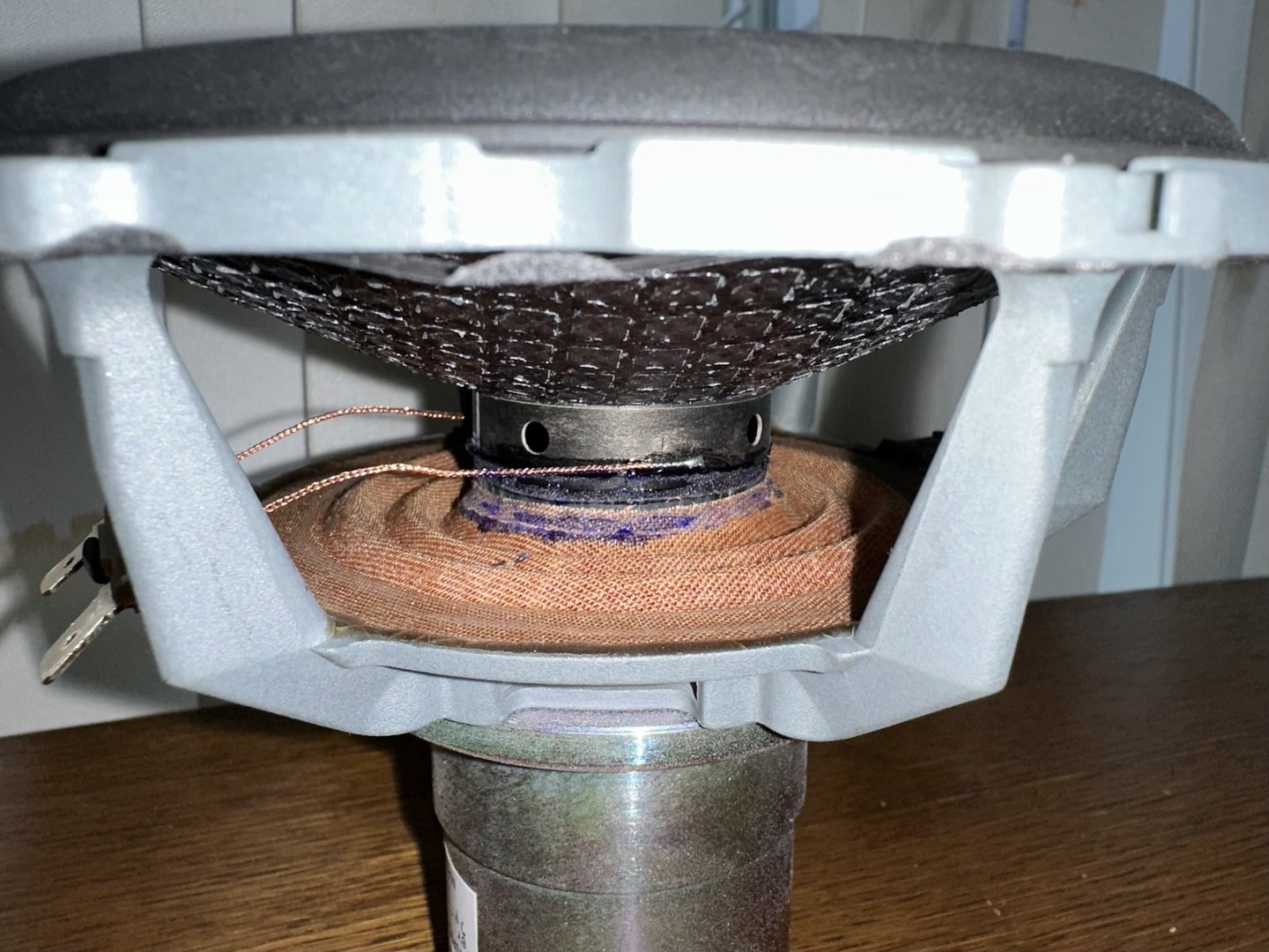

Den der er nok umulig å fikse, slik at det holder. Må jo ha vært ett volsomt utsving, over tid, slik det der ser ut??

Men det kan jo stamme fra feil i produsjonen/ dårlig kvalitetskontroll. Noe som KAN være årsak, særskilt om membran kan trykkes inn uten noe skrapelyder fra svingspolen.

Den spiller normalt(men skal ta den ut. Har spilt med lave volum å den oppfører seg normalt). Ingen brent spole etc. ingen skrapelyd

Ser ut på bildet som spideren er dratt ned noen millimeter, det kan forklare at membranen stikker lenger ut. Jeg hadde prøvd å å lime med en sterk lim, tror du har en bra sjanse til å få det til😊👍

Ikke gjør noe selv, ennå. Hør med hifiklubben, event send mail med bilder og bemerk at elementet spiller som normalt. Man vet aldri, kanskje nytt element kan oppdrives ;-)

Er nok enig med Uttern her. Sjekk med HFK om nytt element kan skaffes. Det er 100% løsningen Strikk, binders og lim ? Joda, det er ditt valg til slutt.

Dersom alternativet er å kjøpe nytt basselement så er det jo fint lite å tape på å gjøre et forsøk med å lime spider på plass. Hvor galt kan det gå. God mulighet for at det blir bra resultat.

Hvordan skal du få lim mellom spider og spole/ kapton? Stryker du lim på utsiden endrer du masse på membran drastisk, med påfølgende endring av lyden i hele bassområdet. Bevares, det er jo bare å prøve, men en slik høytaler fortjener nytt element synes nå jeg da.
