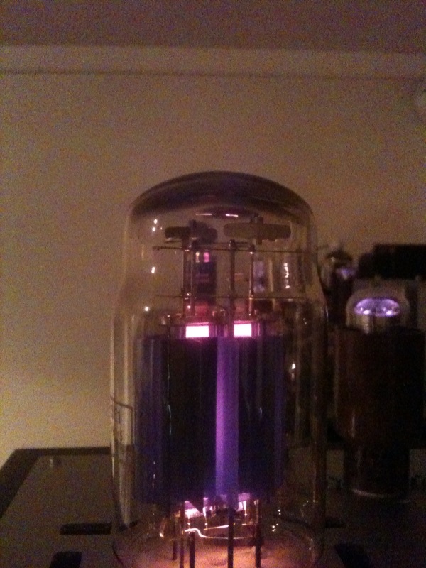

Bildet viser et gec cv 6045. røret ble kjørt med va- k 430v, ia 170ma =73,1w.
Godt under max pda (90w) og under antatt max pda for kontinuerlig drift.
Noen som kan forklare hvorfor en avgrenset del av anoden gløder rødt ? finnen som er koplet til utpinnen ?
MORNING STAR
Sist gang jeg så en rødglødende anode var da utgangsrørene sto for nært en type utgangstrafo
som hadde kjernelekkasje så det holdt.
Dette speedet opp elektronflyten i røret og derfor ble plata rødglødende.
På bildet ser det ut som røret gløder fiolett, eller er det rødglødende?

Fargen på bildet demonstrerer iPhone kameraets begrensninger eller fotografen manglende ferdigheter.I virkligheten er det fiolette området rødglødende.
Som nevnt er det røde området begrenset til finnen som stikker frem .denne finnen omslutter pinnen som går fra toppen av anoden og ut gjennom bunnen av røret. Ingen andre 13e1 rør har prestert liknende.
