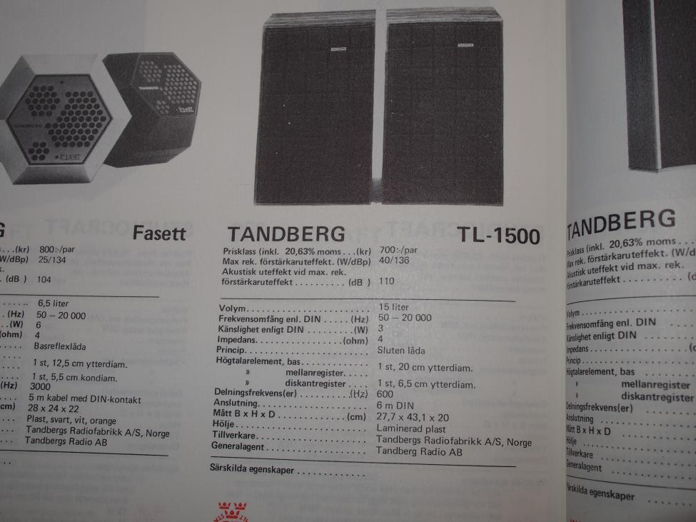

600Hz kan inte vara rätt.
Resonansfrekvensen för en MT25HFC ligger strax under 2000Hz och då brukar man lägga delningen en bit ovanför dessa 2000Hz.

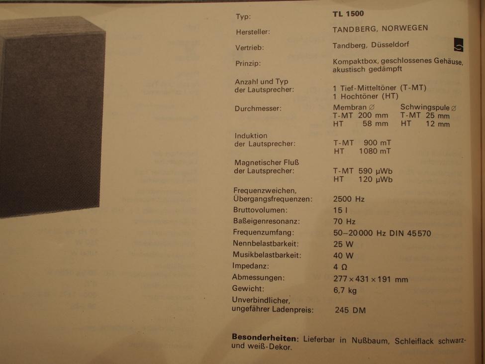

Audiom: Se der..det er mer sånne data som vi er vant til å se. Ser du der det står "Frequenzweichen, Ûbergangsfrequenzen"? Er lik delefrekvens. Altså ligger den på 2500 Hz.

Deling på 600 hz for en ordinær toveishøyttaler er jo rene galemathias, så tyskerne har nok rett. ;)

Baluba: 2500 Hz, altså...:cool: Selvfølgelig vil ikke 600 funke der...

Takk Audiom og dere andre, imponerende hvilken kunnskap og ressurser som finnes på forumet :)
