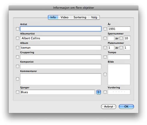

Du laster ned eller scanner sjøl i passende størrelse, legger det på skrivebord, markerer ALLE sangene på hvert enkelt album og drar bildet inn på riktig plass.
Velg album og marker alle sporene
comand -I
Der får du ruta hvor du drar inn bildet
Det koster ingen ting å hente albumcover på iTunes, men som sagt over du må ha konto der, det koster heller ingen ting, kun det du eventuelt kjøper.

Hmm!
Gjør du akkurat som jeg beskrev over her?
Marker alle sporene, dra så bildet inn i den ruta som det står bilder på i følge mitt andre bilde i forrige innlegg.
Bildet bør jo ikke være for stort da, uten at jeg en husker ca. riktig størrelse helt, men 300x300 pixler bør kunne være greit.
Det kan ta litt tid (dog ikke mye) alt etter størrelse på bildet og antall spor og kapasitet på selve maskinen din (det blir vel liggende en link til bildet for hvert spor, trur eg)

Hm... funker ikke! :(
Har nå prøvd både å dra de inn samt kopiere de inn. Bildet legger seg på riktig sted i itunes bilde, men blir ikke lagret... Så fort jeg bytter fane på bildet så blir det borte...
