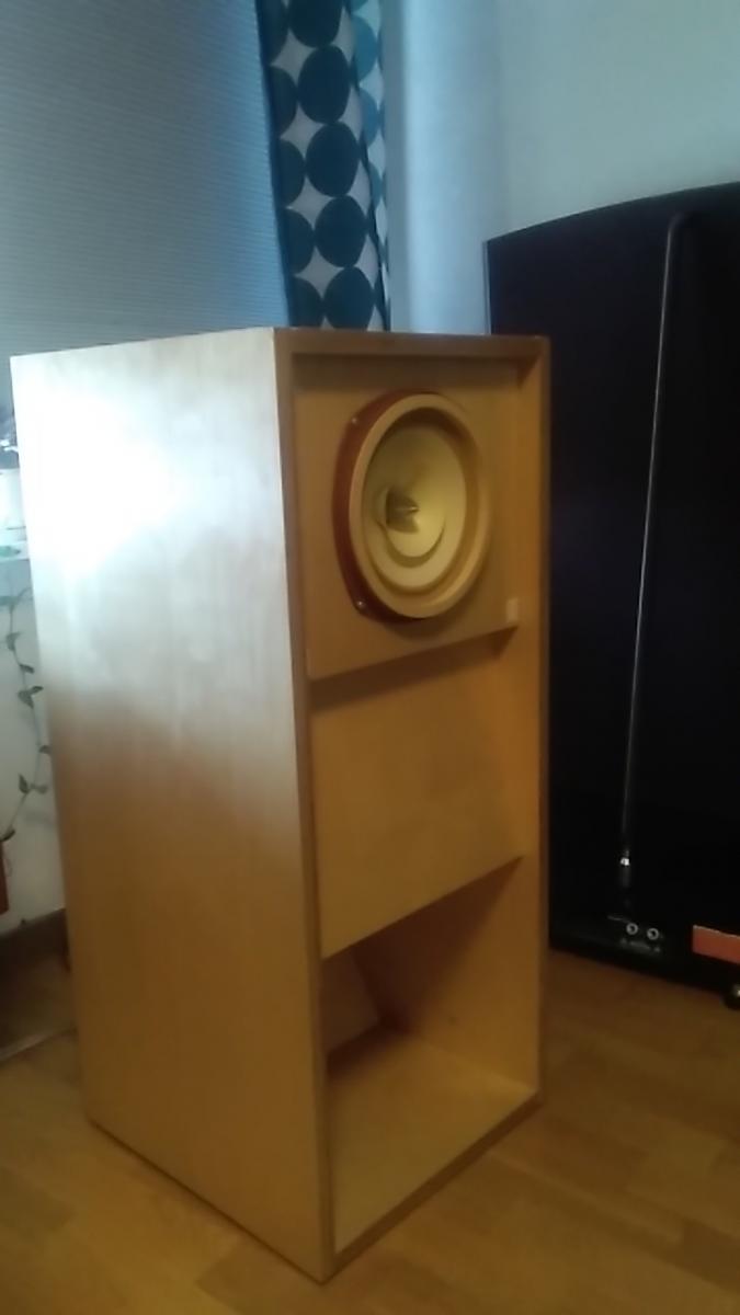

Her er mine baklada horn, bygget tidlig på åttitallet, med 2 stk Coral Beta 8 i hver. Kjøpt nye på Audioscan den gang da i Kristiansand for en slikk og ingenting. Vil du ha trøkk er det bare å doble opp kassen sa dem. Det ble jo gjort, og de spiller helt vilt med midbass, men trenger jo litt DSP. Låter ganske ok, egentlig. Kassene er i gulvsponplater og foliert med billig vinyl. Burde vel egentlig fikse dem opp, de fortjener det.
Her er en full-fart måling fra rommet vist over. Begge ht, målt fra sweetspot, uten noe særlige akustikktiltak, og ingen DSP:

Fantastiske ht.. hvordan spiller det nedover i bassen?
Ht spiller dynamisk,raskt, mellomtone og diskant er veldig detaljert med mye luft i toppen. Bassen går ikke så lavt men jeg har ikke eksperimentert så mye med plassering og demping av hornet. Lydbilde henger veldig godt sammen, noe spesielt med fulltoner, kjempe gøy

jeg ville vurdert å bygge om de der, 2 bredbånd horsiontalt blir veldig grælt. en fulltone av en slik størrelse sliter jo veldig offaxis, og det blir mye værre med to :/ de bør stå rett ovenfor hverandre egentlig, eller fjerne en av de totalt.
Akkurat slik jeg kunne beskrive de jeg hadde i baklada horn også. Fikk takk i to sett etter jeg kvittet meg horna på bildet lenger opp i tråden. De ble plassert i en bassreflekskasse ettter tegninger fra nett. Men de ble enda svakere nedover i frekvens..
Skal eksperimentere med demping inn i kabinett og i hornet, muligens det er noe å hente der i forhold til bass.
