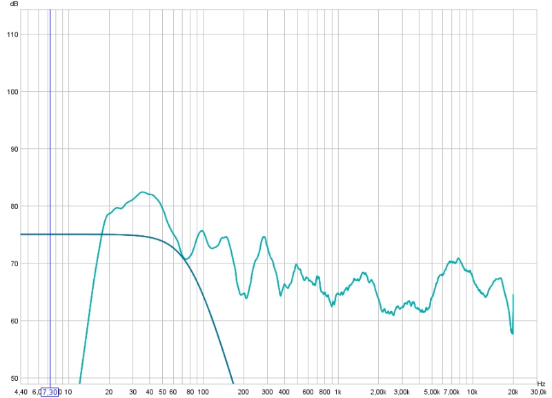

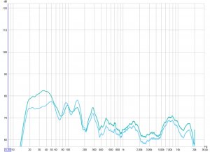

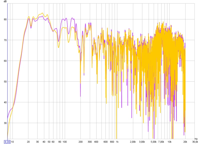

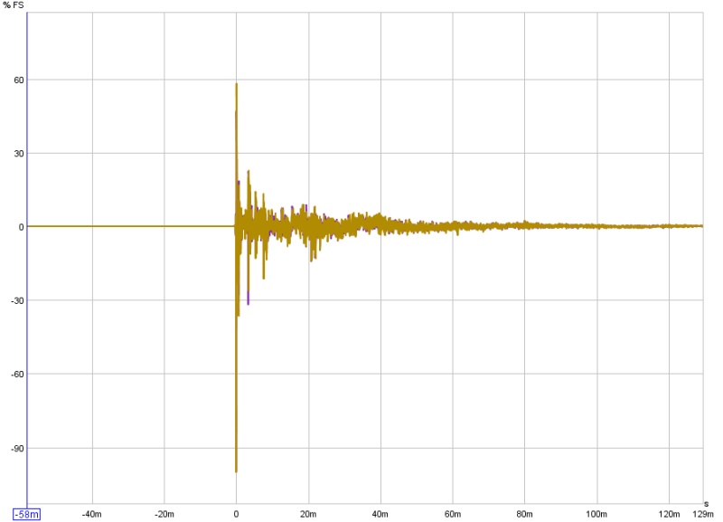

    Her er et eksempel på hva jeg snakker om. Dette er en ganske typisk måling av et oppsett som står hos en entusiast. Om denne høyttaleren er bedre eller dårligere enn en velkonstruert høyttaler vet jeg ikke, men dette bildet vil nesten alltid være dominert av rompåvirkning. Og det varierer mye fra gang til gang. Det er selvfølgelig mange egenskaper med høyttaler og elektronikk som har stor betydning for lydkvaliteten og som ikke fanges opp av målingen. Men det som fanges opp her har også svært stor betydning for lydkvaliteten.
    Måling og simulering er gjengitt innenfor et frekvensavhengig tidsvindu som starter 3 perioder før peak og slutter 5 perioder etter peak. Ved 20 Hz er dette 150 ms før og 250 ms etter. Ved 20 kHz er dette 0,15 ms før og 0,25 ms etter peak.

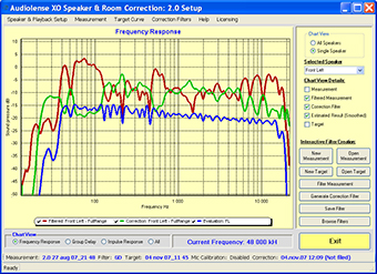

    Dette vinduet ligger godt innenfor det som vi normalt hører som direkte lyd fra høyttalerne... Kurvene er forøvrig ikke glattet på noen som helst måte.
    Brunrød = måling
    Grønn = korreksjon
    Blå = simulert resultat etter korreksjon
    Nedenfor kan dere se impulsresponsen i vinduet - før korreksjon
    Og så til slutt en simulert impulsrespons etter korreksjon. Denne har framkommet ved å anvende filteret på høyttalerens ukorrigerte impulsrespons, og deretter bruke det samme vindu som ved målingen. Hvis anlegget spiller alle frekvenser og alle lydtrykksnivåer like bra, så er det dette som vil komme ut. I praksis kan man ikke forvente like rent resultat som det teoretiske, men tendensen er en klar forbedring. Her er det også benyttet en korreksjonsalgoritme som også korrigerer for group delay forløp. Derfor får man en tilnærmet symmetrisk impulsrespons og en bedre timet høyttaler.

    Lurer på om noen kan forklare hvordan impulsresponsen lar seg endre uten å gjøre noe med høyttalerne eller rommet?
    Jeg er bare en måleamatør med amatørutstyr, jeg finner at romkorreksjon gjør mindre enn hva en skulle tro når så mange lovpriser den måten å løse akustikkproblemer på.
    Legger ved måling før og etter.
    Mvh Roald
    Hvis du vil ha den matematiske og vitenskapelige forklaringen må du ta et kurs i DSP på universitetsnivå. Men kortversjonen er at impulsresponsen som kommer fra en høyttaler i stor grad er inverterbar og kausal. Kausal betyr at det er en klar sammenheng mellom hva man putter inn og hva man får ut. Og inverterbar betyr at det går an å lage et filter som gjør det Inverse (nærmest det motsatte) av det høyttaleren gjør. Når man så kjører de to filtrene i serie - først det digitale filteret og så høyttaleren - så kommer det ut noe som ligner mer på kildematerialet.
    Jeg skjønner godt at du mener det med de målingene du viser til. Det har vært utstyr på markedet som har utgitt seg for å være romkorreksjon opp gjennom årene, men som knapt har hatt en effekt. Men jeg trodde det var på vei ut nå. Enten så kjører du en slik en eller så er det noe som ikke virker som det skal. Hva slags korreksjonsløsning har du?
    En vanlig måling av en velfungerende romkorreksjon har plenty med comb filter effekter, men toppen av kammen har et mye jevnere forløp enn før korreksjon og følger target kurven ganske så bra.

    Det er ikke hjemme hos meg, jeg har målt litt hos noen hifi-venner. Utstyret de bruker varierer, resultatene er ikke imponerende hos noen av dem. Jeg får større endringer hjemme ved flytting.
    Jeg ser fremdeles ikke hvordan du kan fjerne rommets påvirking av impulsresonsen.
    Målingene du har lagt ut viser at den gjør underverker, hva med å legge ut før og etter og ikke bare simulert.
    Mvh Roald

    Bx skrev:
    Takk det samme!
    Right back at ya!
    Ja och detta är ju ett stort problem att det ser ut såhär! ;)
    Egentligen kommenterar jag inte andra mätningar för det är så många faktorer som påverkar mätresultatet...
    Med det sagt: många av problemen i denna mätning är enkla, raka och lättfixade problem som kan fixas med enkla och förhållandevis billiga akustiska åtgärder.
    Bx skrev:
    Brunrød = måling
    Grønn = korreksjon
    Återigen - marknadsföringsmässigt ser detta väldigt snyggt ut. En före- och en efterbild, kunden inleds tro att "nu är allt bra". Energikurvan? ETC kurvan? Belastningskurvan? :)
    Det är tjusigt! :)
