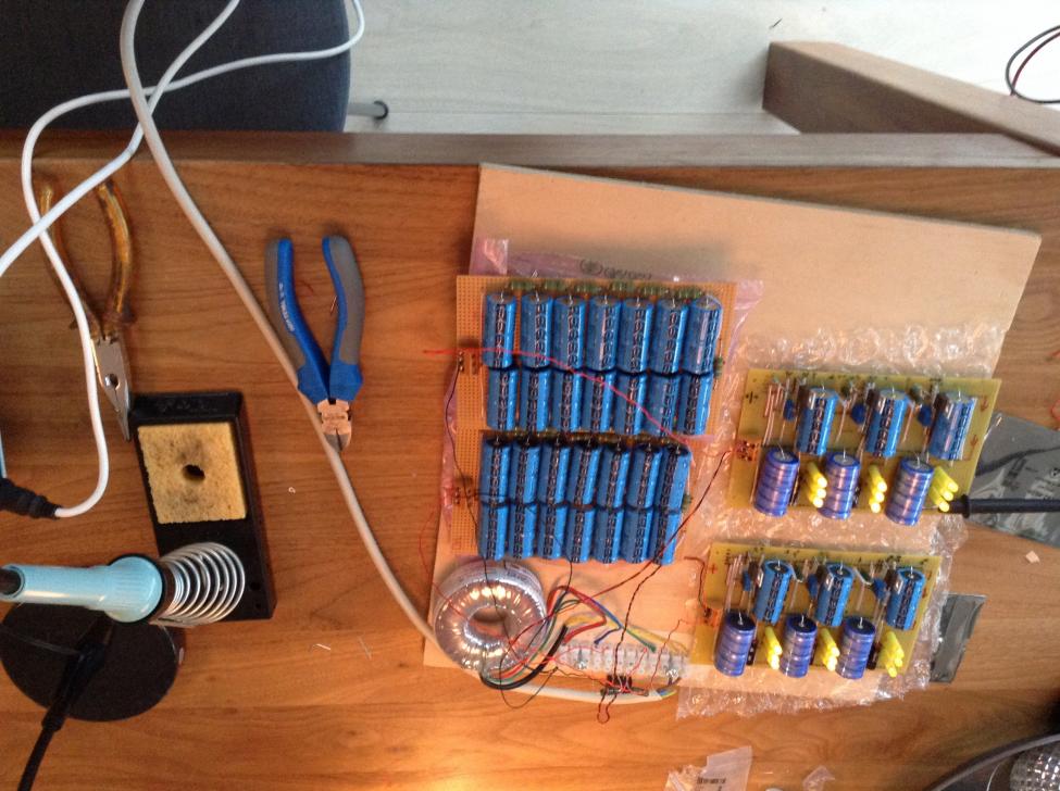

Platespiller har jeg laget. Lenco i laminert akryl :).
Litt lodding i ledige stunder. Ny strømforsyning med rikelig demping. Må teste hvilken effekt den har på pre/riaa.
James
16.06.2006
726
70
Stord
Her er det altså totalt 28 x 4700uf. Det gav god effekt. Mer av alt. Mest overrasket over mer og dypere bass. Smilet er stort!
