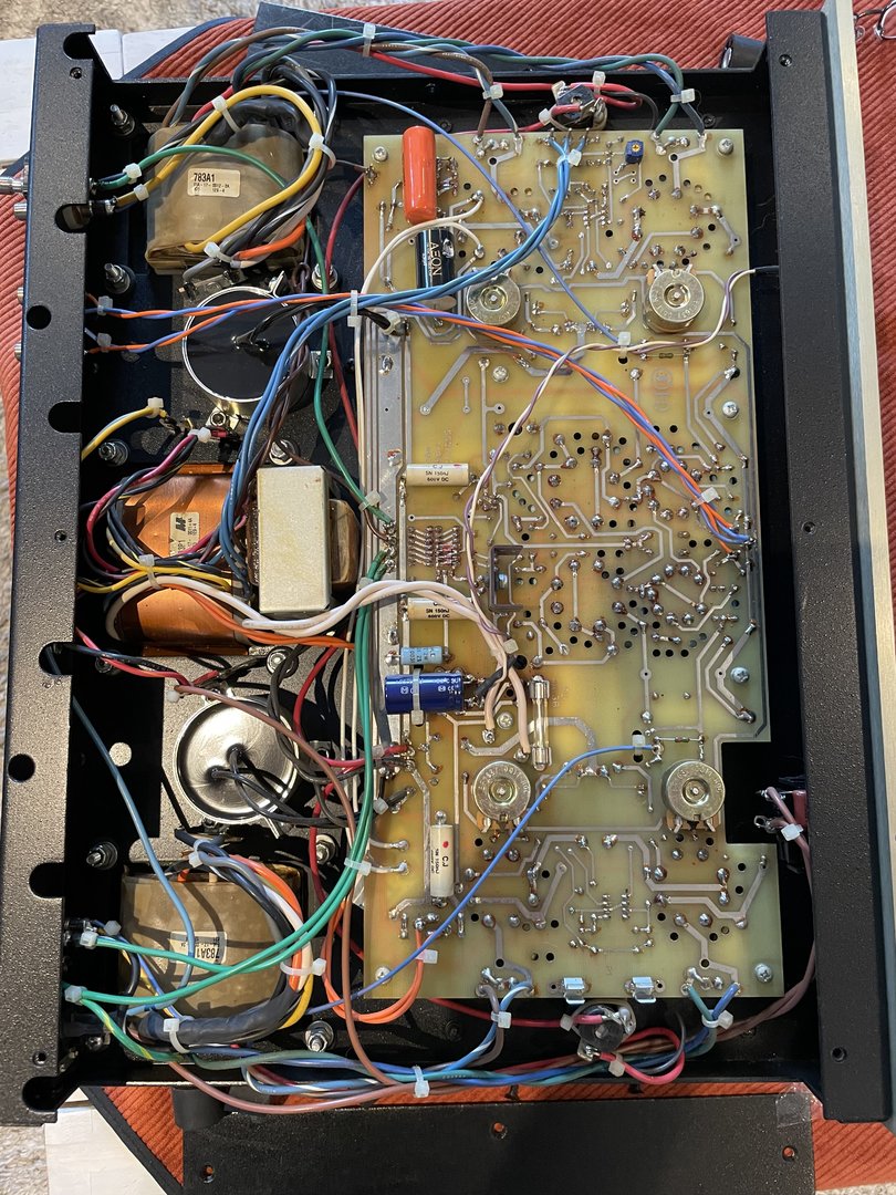

Hei. Skulle gjerne vist om denne er koplet i triode eller ikke. Prøvd å Google men har ikke funnet noe. Noen som har noe tips. Skal være en enkel sak å kople om visstnok.

Da skal du vel kople utgangstrafoenes ultralineare taps fra g2 på el 34 rørene og så kople g2 til anoden
Burde være
En smal sak
Vedr hvordan den er koplet:
Se om trafoen har kabel til g2 på el34 rørene
