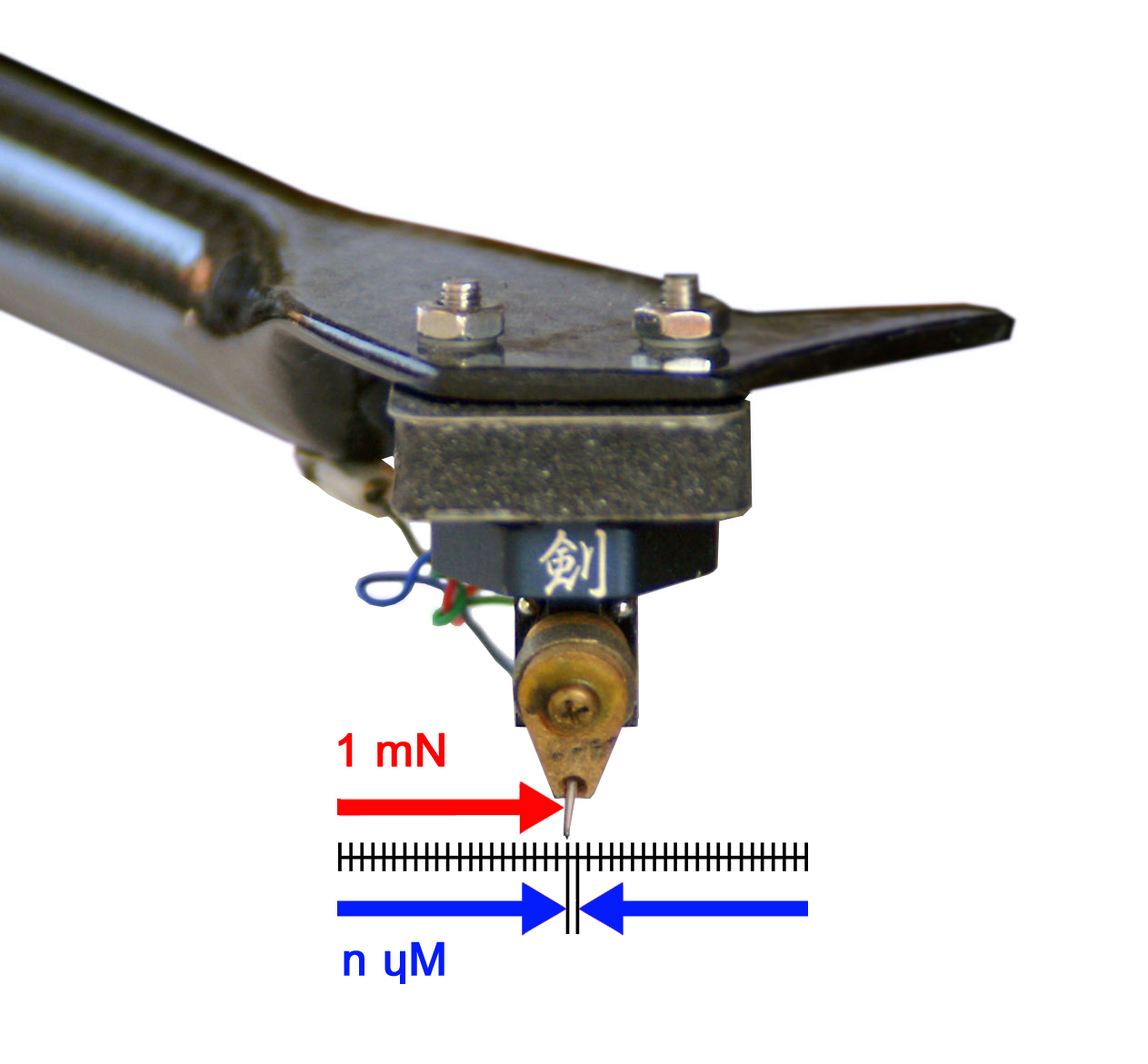

Fra databladet på pickupen kan vi finne pickupens complianse. Dette er en betegnelse på pickupens etter-
givenhet – eller på godt norsk; hvor stivt nåleopphenget på pickupen er. Dette er fjæren i resonanskretsen.
Compliansen oppgis i ?m/mN – vanligvis forkortet til ? (uttalt ”my”). Denne verdien forteller oss hvor mange
micrometer (?m) stiften vil bevege seg med en påført kraft på 1 milliNewton (mN). Compliansen på en pickup
kan variere fra 5 til 65 ?.

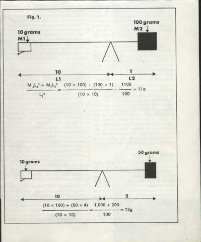

Når det gjelder en tonearms bevegelig masse - oppgitt fra produsente - er dette i praksis den vekten man måler
i framenden av armen - uten montert motvektslodd (og PU og skruer og eventuelle mellomleggsplater).
