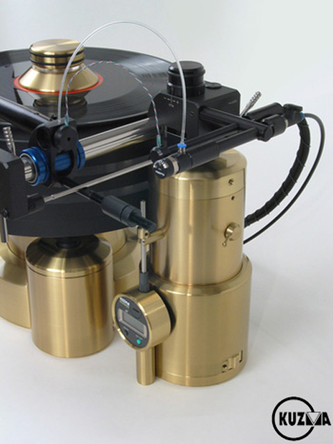

    KUZMA ser jo stilig ut da!
    http://www.kuzma.si/stabixlang.htm
    kan ikke se at den er 'belemret' med alskens underlige luftslanger etc. Men de er vel der, de også .. muligens litt mer diskrèt plassert i lendet?
