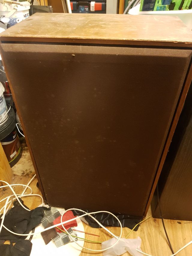

Jeg fikk kjøpt et par AR1 tilsvarende Cizek Model 1 for et par måneder siden. Mildt sagt spennende historie bak disse høyttalerne og kreatør Roy Cizek. Han var blind og forkastet alt som ikke tilsvarte hans standard ved å individuelt lytte til hvert par. Disse har kult følgere spesielt i Italia. Jeg viste lite om disse da jeg tok sjansen på å kjøpe de. Kabinettene og skumring i meget dårlig tilstand.
Bestilte skumringer og gikk igang med om kanting. Fikk ikke den ene til å unngå skraping, men ved andre forsøk så koblet jeg til 50 hz sinusbølge og da gikk det som en drøm. Disse spiller bare helt sinnsykt flott. Trykkammer konstruksjon med en "inhouse" 10" og en Peerless silkediskant. Brytere bak for valg av 4-/ eller 8 ohm samt regulering av diskant. 88 db følsomhet og en på den tiden intrikat delefilter. Skal bestille bladfiner, kle frontpanel med faux semsket skinn eller skumgummi av et slag (sitter allerede originalt, men dette er råttent) og bare spille.
Er det noen der ute som har erfaring eller eier noe produsert av denne mannen?

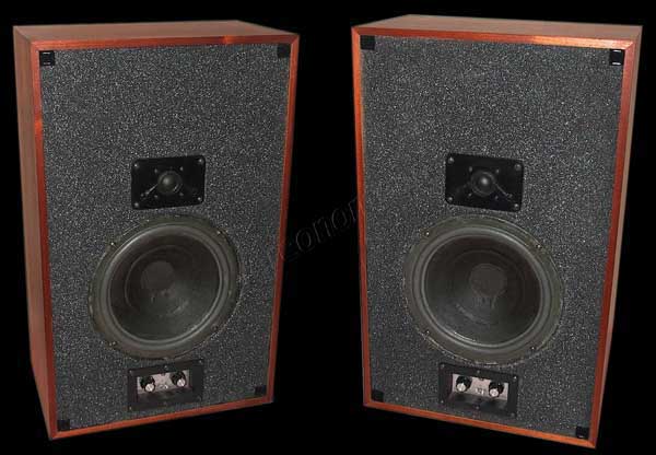

Cizek Model 1
Mine

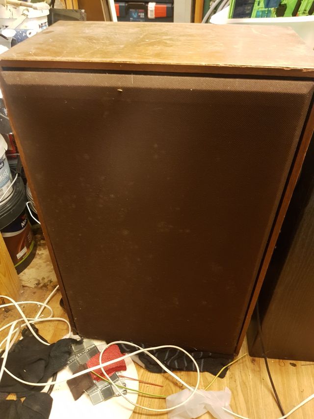

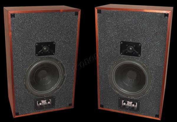

Cizek Model 1

Mine

Jeg har et par Cizek Model 2 i kjelleren. De ble kjøpt på Boahs HiFi i Oslo i 1981, og de hadde jeg i mange år. De ble drevet av NAD 3020, og det spilte godt. Roy Cizek døde tidlig på 80-tallet, så det ble ikke mer å se av dette merket. Han var blind, men deltok i loddearbeidet selv. Litt av en utfordring. Den daværende italienske importøren lager i dag Sonus Faber. De startet med import av Cizek.

Heisann Barbaresco. Nei det var visstnok et merke han satte opp etter Cizek, men har ikke helt fått tak i historien bak. Tror ikke de referer til Accoustic Research. Mine er identiske med Cizek Model 1 bortsett fra at mine brytere er bak og ikke på frontpanelet og har ikke 6 trinn for regulering av diskant, kun 2. Jeg er så imponert over disse altså. Definitivt de beste vintage modellene jeg har hatt i hus og de beholdes.

De som ble solgt i Norge: Cizek Model 1 med egenprodusert bass på 10 tommer, kontroller i fronten. Cizek model 2 med egenprodusert bass på 8 tommer, kontroller i fronten, Cizek Model 3 med 8 toms Peerless bass og kontroller på bakpanelet. Cizek KA som var en subwoofer med to 8? toms basser.
De egenproduserte bassene var vanvittig tunge med enorme magneter. Kassene var avstivet i front på model 1 og 2. Model 2 ble teste av danske High Fidelity i 1980, med konklusjonen at det var de beste toveishøyttalerne de hadde hatt til test så langt.
