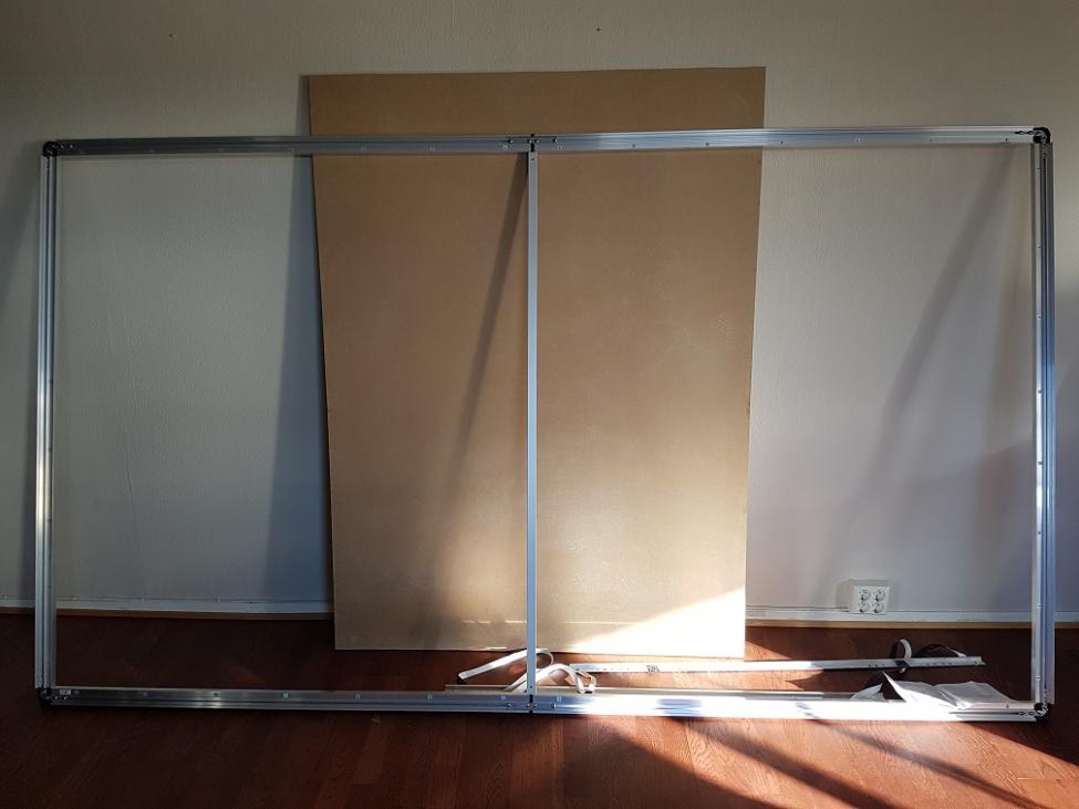

Grandview-lerretsduken er av et stoff som er en type ganske robust vinyl eller noe slikt. Den er dønn tett og vil dessverre IKKE være egnet for å ha foran høyttalerne.
Tenk deg at du pakker inn høyttalern i en voksduk. Omtrent slik vil det spille. Med andre ord ikke spesielt bra.
AVshop har duk som vil kunne brukes i ramma di. Forutsatt at du ikke har den nye smale ramma som har et stag i midten for å stabilisere. Men har du den "klassiske" brede ramma som er stiv nok på egenhånd vil det funke fint.
Nedenfor er et bilde av Grandview-ramma du_ikke_ vil bruke sammen med Dreamscreen-duken til AVShop. Har du denne typen ramme bør du vurdere å skaffe en annen ramme.
Grandview har forsåvidt en type perforert duk de kan tilby, men den er svært grovmasket, og jeg valgte å styre unna denne da jeg skulle kjøpe selv, selv om den forsåvidt vil fungere helt ok. Unngå den som bare har huller i seg. Det er et tulleprodukt. Den som er vevd er et langt mer seriøst alternativ.
Allikevel vil jeg anbefale å gå for Dreamscreen-duken fra AVShop. Selv om det koster en del er det noe jeg virkelig ikke angrer på at jeg har brukt mye penger på. I kinoen min er det mer enn nok andre ting som jeg kunne ha valgt på andre måter. Men at jeg brukte mye penger på duken er ikke noe jeg angrer på.
