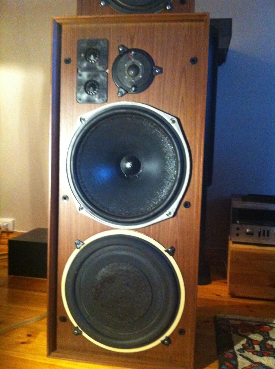

For et par dager siden var jeg innom en brukthandel. I en krok fikk jeg øye på et par emaballasjer merket Celestion Ditton 25.
Det viste seg å være et par uåpnede høyttalere av denne modellen fra ca 1975. De er altså uspilte.
Jeg var litt skeptisk , i og med at de er 40 år gamle, tenkte på hvilken tilstand såpass gamle, uspilte elementer kunne være i.
De er store, veier 22 kg. stykket.
Men de spiller nydelig, tror knapt jeg har hørt så vellydende høyttalere før. Har vært forsiktig og spillt på lavt volum ca. 15 timer hittil, tenker jeg.
Men en av diskantene får innimellom, ikke kontinuerlig, en slags uklarhet, lignende når det er støv på pickupen, eller pickupen ikke sporer skikkelig på slutten av en plate.
Jeg har også spilt digitalt, og uklarheten er der også.
Kan det feks. være at noe i delefilteret bør byttes, kondensatorer feks, som ikke har tålt tidens tann, selv om de ikke har vært spilt?

Bilder! for ett funn! mest sannsynlig kondensatorer som er uttørket, disse må loddes løs og målest. Tørr jeg spørre hva du måtte gi for herligheten?

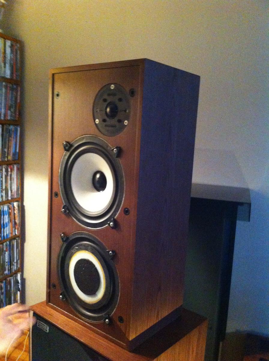

Jepp, stemmer! Jeg ga 1500 for dem, tok også med et par Celestion UL8, som også så meget pene ut, 500 for dem. Skal legge ut bilder i morgen.

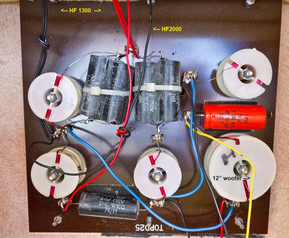

Dette skal visstnok være et delefilter fra Ditton 25
De sorte kondensatorene på bildet er helt sikkert "far out" av spec.
Samme type - "Erse" - stod i mine Celestion og verdiene var langt fra det som var oppgitt på dem.
Jeg erstattet mine med Clarity Cap ESA - rimelig og gode kondensatorer.
Bytt og ut den store orange.

Glimrende, takk for bildet. Tar kontakt med Parts Connexion, de var serviceminded og raske ta jeg bestillte kondensatorer til Accuphasen.

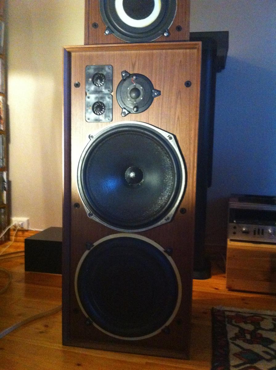

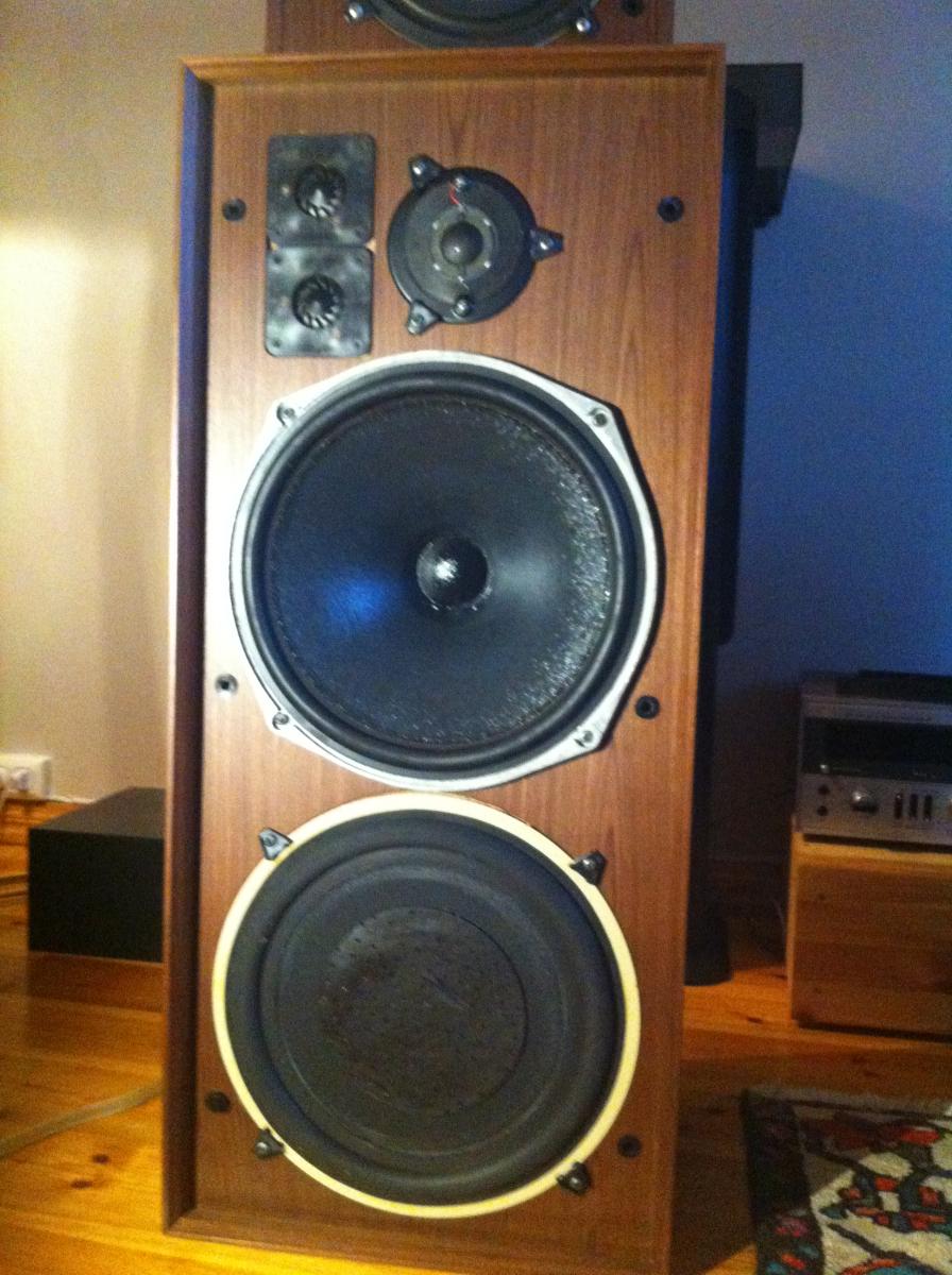

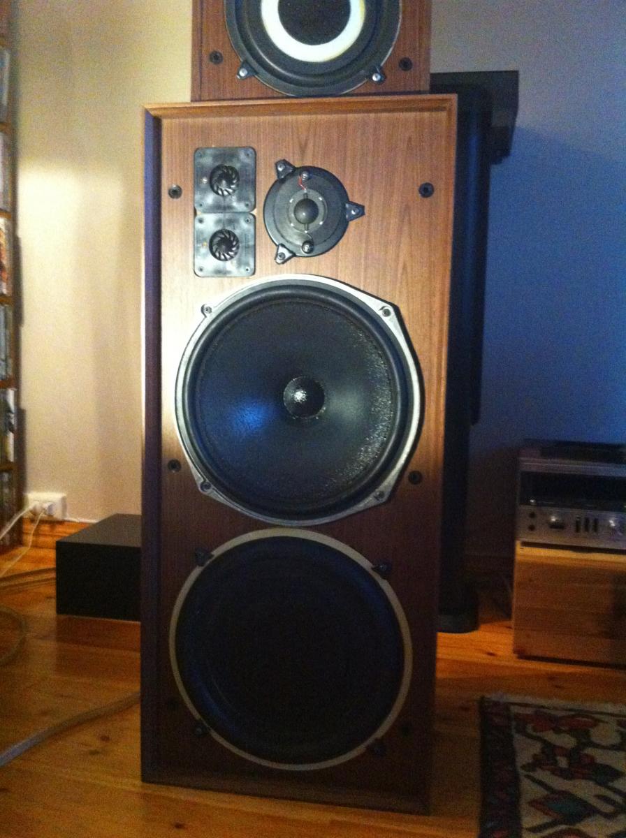

Her er bilder, forresten.

Thank you. Sløringen i diskanten er nå borte, og de spiller nydelig på alle nivåer. Kanskje de bare trengte litt oppvarming etter all uvirksomhet og venting.
Uansett blir det nye kondensatorer, de fortjener det i aller høyeste grad. Tenker på å sette noe under dem, spikes ell. for å få dem litt opp fra gulvet, de har stor bunnflate og kraftig bass. Terminalene er dog kinkige å komme til, bitte små skruer og liten plass til ganske tykke kabler, finner nok på noe.

Her er bilder, forresten. Vis vedlegget 292152 Vis vedlegget 292154 Vis vedlegget 292155
