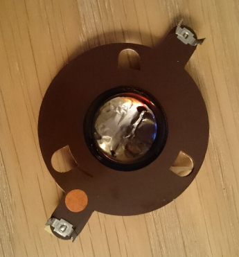

Hei! Jeg er ny på forumet så håper moderator kan flytte tråden om den er lagt feil.
Har fått kloa i et par Celestion A3 med defekte diskanter. I går demonterte jeg et par bokhyllehøytalere med samme element-størrelse for å prøve å feilsøke de nye høytalerne. Det viste seg å være membranen(?) som var ødelagt og nå har jeg brukt elektriker-tape for å koble sammen kablene inni selve høytaleren. Det låter bra, men det er en ganske brannfarlig løsning da det var liten plass å klin umulig å få det stramt.
Ødelagt membran:
Så til spørsmålet mitt: Hvor kjøper jeg dette? Har googlet mye men det er så og si umulig å finne originale reservedeler

Det finnes en i stavanger som jeg ble tipset om av noen på forumet her for 1 år siden . Jeg leverte noen diskanter til han og de ble reparert . Han fikser alt .

Litt googling, og jeg fant dette:
Just a short follow-up for those who might be in the same situation as I was. I received the Tweeter from Celestion 5 MKII in the post a few days ago. Replaced the diaphragm in my old Celestion A3 with the one from Celestion 5. Now my speakers seem to sound completely identical, and the new diaphragm looked exactly like the one that was already in the tweeter before.
So what I did to exchange the diaphragm, is that I removed the magnet from the back of the tweeter. The diaphragm is attached to a plastic sheet, which is glued to the tweeter case. Using a haird-dryer, I heated the plastic for a short time, loosening up the glue. Now it was quite easy to remove the plastic from the tweeter case, and exchange the old one out.
Det ser ut til at du kan ta diskantmembranene fra Celestion 3,5 eller 7 og benytte disse i dine høyttalere. Disse finnes billig på finn. Det ligger for eksempel et par modell 5 til salgs nå for en billig penge.
