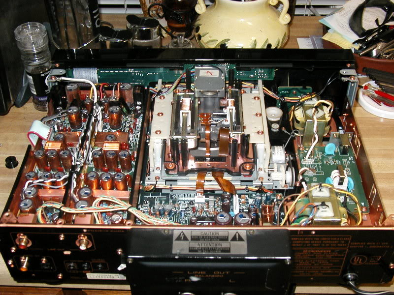

Heftig innmat på den Pioneeren (lansert 91'), hvordan lyder den i dag? (Begynner å dra på årene min spiller også (lansert 2002))

Jeg aner ikke hvordan en PD-75 låter i dag. Det har jeg egentlig aldri visst. Mitt eksemplar rakk ikke å bli innspilt før FET-bufferne på OP-ampene i analogdelen ble erstattet med lus før en halv time var gått. Etter hvert ble digitalfilteret erstattet med et Legato-filter. DAC-en ble erstattet med en fra AD, og koblet sammen med strømtilbakekoblet analogdel i form av et selvbærende kråkereir uten ledninger, og loddet rett på kontaktene som var montert på ei egen plate.
Når jeg anskaffet DSPre1, og skulle bruke Pioneeren til rent drivverk, ble kråkereiret fjernet for å få toppdekslet tilbake på plass.
SÅ — sorry, kan ikke si hvordan en PD-75 låter.
