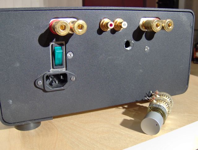

TJ
26.08.2003
754
Rojoh skrev:
Btw: Kjører du med NLE11 direkte montert på inngangen på Doxaen?
Det er det jeg har gjort til nå, ja!
Men det er jo ganske såupraktisk om man har flere analoge innganger og når jeg nå har tenkt å dele aktivt må det vel en Pre til!
