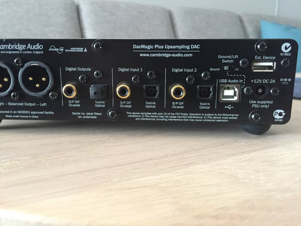

Hei kjøpte meg en Cambridge dacmagic plus uten strømforsyning, jeg har en svær boks med strømforsyninginger i boden og tenkere at en av de måtte passe, men helt typisk var det ingen som passet. Er det noen som har liggende strømforsyning til denne dac, eller veit med sikkerhet hvor en får kjøpt en som passer.

Når jeg måler den pinnen så er den ca 3 mm i diameter, litt vanskelig å mål men da går det ikke med den jeg linket til.

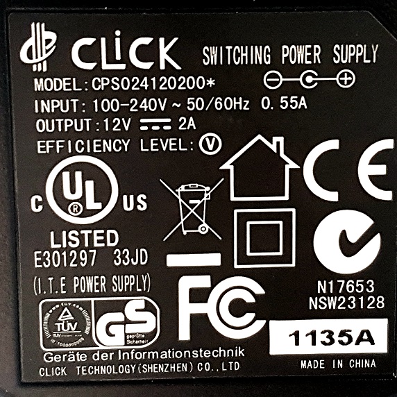

AndersR
15.05.2011
5.446
4.481
For å fjerne enhver tvil; her er den orginale. Tok bilde av min nå, så dette er ikke noe suspekte greier på intarwebzen. (ut over at det er jeg som sier at dette er riktig)
