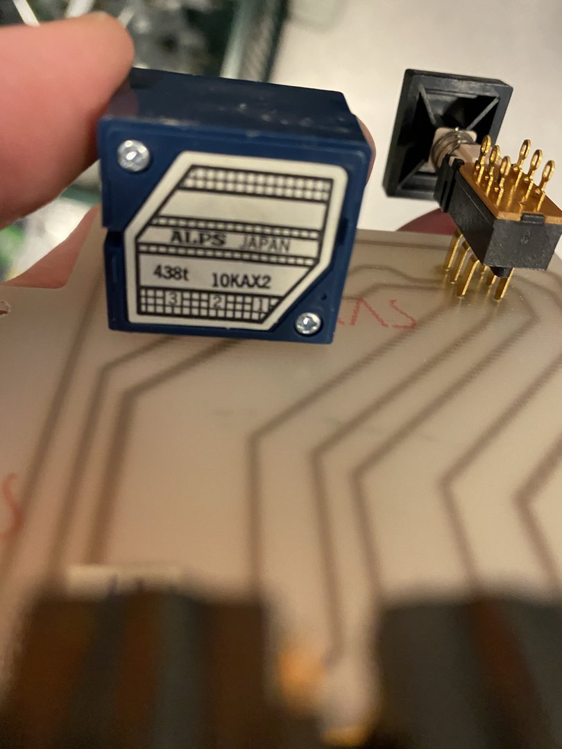

Hei, har en QED MA24 som trenger litt omsorg og et nytt potmeter, men er usikker på ALPS sine modellbetegnelser. 10KAX2 finnes overalt, men ikke 438t. Hva velger jeg?

Bortsett fra at fysiske mål må passe, særlig hvis det skal i et kretskort, så er det verdi og kurve som teller.. det på bildet er 10k log ( A betyr vanligvis log kurve)
Nå finnes det også forskjellige log kurver, men hvis du finner tilsvarende merking uten '438t' så bør det passe..... 438t er formodentlig et prod.nummer, men det finnes alltid en mulighet for å ta feil...:cool:

438t har neppe noen betydning. Vær obs på fakes!

2 cent på at det er ALPS RK271 og som nevnt over en 10k logaritmisk stereomodell. Det kan kanskje være en gammel modell eller en spesialvariant. Det ser også ut som det kan være vrient å forstå ALPS sin produktmerking ift produktbetegnelse. Det viktigste er at det passer fysisk og passer elektrisk uten for store krumspring se f.eks. https://no.rs-online.com/web/p/potentiometers/2199130/ Sjekk mål og utforming i databladet opp mot det du har. Diameter på bussing, utforming av aksel, «pin out» mm
