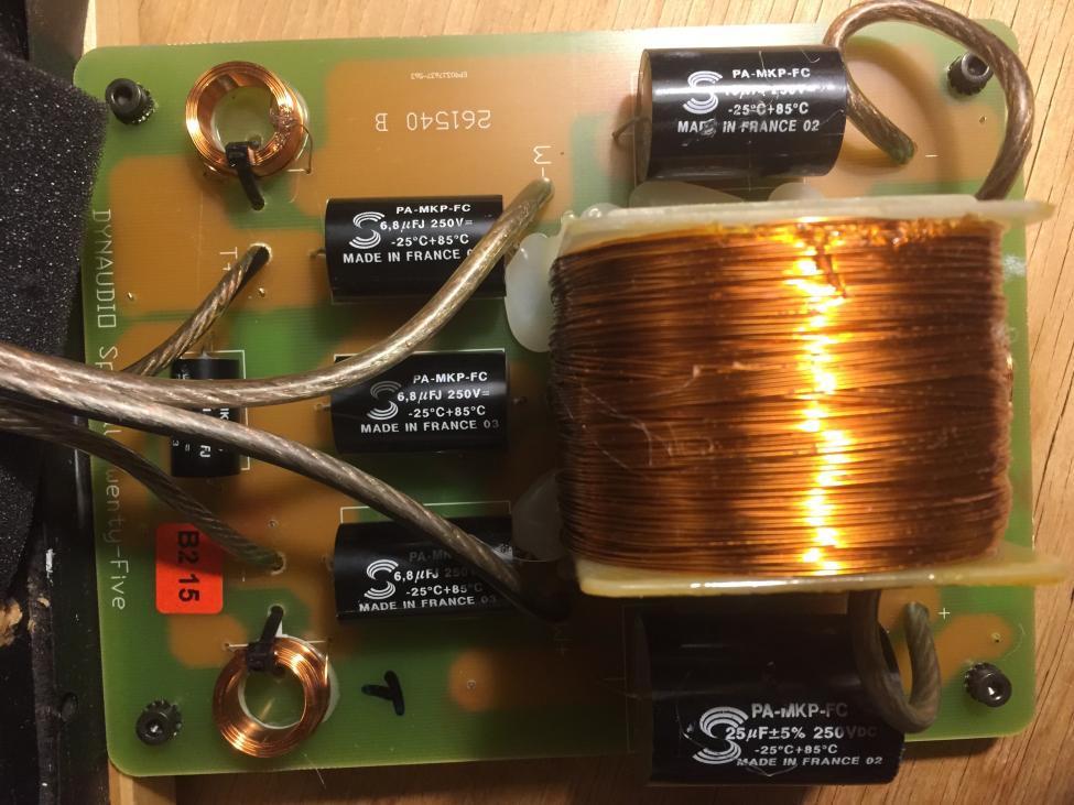

Hvilke kondensatorer bør jeg bytte til?
I hver ht sitter det Solen mkp.
1x 1,5uf
3x 6,8uf
1x 10uf
1x 25uf

Tenkte bare å bytte ut alle sammen. Tror jeg har med å gjøre en dårlig CAP ifm diskanten. Den er 1,5uf.

Jeg eksperimentert litt med kondensatorer. Nå vet jeg ikke hvor mye du har tenkt å bruke, men for å holde det på et edruelig nivå ville jeg brukt Jantzen Alumen Z på alle som står i serie med elementene og Jantzen Superior Z på de som står i paralell i diskanten og Jantzen Standard på bassen.
Det er klart pio kondiser bringer litt mer på tallerken av klangfarger, men prisen blir i en helt annen skala...

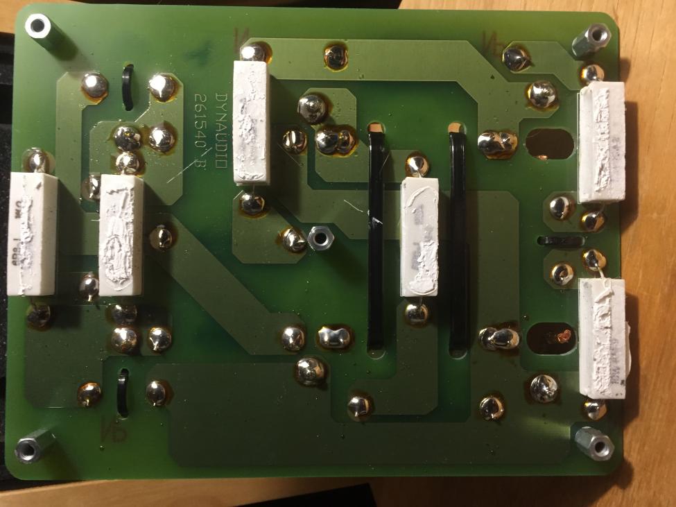

Men ikke glem motstandene heller! De har i min erfaring minst like mye å si som kondensatorene!
Og om du har jernkjerne spoler i serie med noen av elementene må den byttes til luftkjerne, nesten pri 1 vil jeg si...

Spolene har ikke jernkjerner. Som du kan se fra bildene over, så sitter motstanderne på baksiden av printet og er samtidig klemt mot aluminiumsbakplaten for å få kjøling. Hvordan tenker du dem byttet? Er disse motstanderne av litt semmer kvaitet?
I forbindelse med kondensatorbyttet, så vil jeg ikke veien om softere eller mer avslepet lyd.
«Hele dette prosjektet startet i forbindelse med at en av høyttalerne spiller langt mindre diskant en den andre.»

Med mindre kondensatoren har blitt utsatt for seriøs overbelastning, mekaniske belastning eller har en produksjonsfeil, så er det lite sannsynlig at det er kondensatoren som feiler. MKP benevner en metallisert polypropylenkondensator, de eldes eller slites ikke i nevneverdig grad. Polypropylenkondensatorer er stort sett uten forvrenging, og er som regel transparente, i motsetning til polyester og i enda større grad elektrolytter.
Dersom du ønsker å bytte ut alle kondensatorene så vil jeg foreslå at du bygger helt nye delefiltere til høyttalerne. Da blir det også mindre klønete når de nye kondensatorene ikke passer eksakt med de gamle, men viktigere er det at du uproblematisk kan gå tilbake til det gamle dersom du ev ikke liker resultatet eller en gang skal selge høyttalerne. Ved videresalg så har ikke «oppgraderte» kondensatorer eller delefiltere særlig stor merverdi, kanskje heller omvendt. Dvs tegn opp kretsen til delefilteret og gå videre derifra. Ha dog i mente at et delefilter fra Dynaudio ikke er en tilfeldighet, men en godt gjennomtenkt affære.
