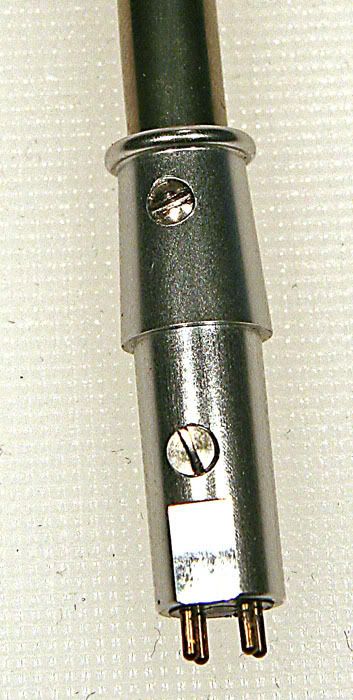

Har en SME Series III som jeg skal bytte internkabling i selve armrøret på.
MEN lurer på om det er nok å skru ut den nederste skruen på denne (Se bildet) og så trekke ut plasten med de fire pinnene på? eller?
Den øverste skruen går bare rundt og kommer ikke ut når jeg skrur.
Takker for tips på forhånd
Mvh Jan I

Utrolig at ingen viste noe her, men jeg fant ut av dette uansett.
Ikke rart at jeg ikke fikk av den øverste skruen,da det var en mutter på baksiden en måtte holde fast (gikk rundt) Dette måtte jeg gjøre etter at jeg hadde tatt av plasten med de fire pinnene.
Her et bilde av hva som er av deler på en SME series III arm.
De tre trebitene (tror det er balsa) var inne i armen (spor til kabel i denne)
Da er det bare å vente på kabel
Er det noen som vet hvilken farge på kabelen som skal loddes på pinnene (hvis du ser de bakfra)
