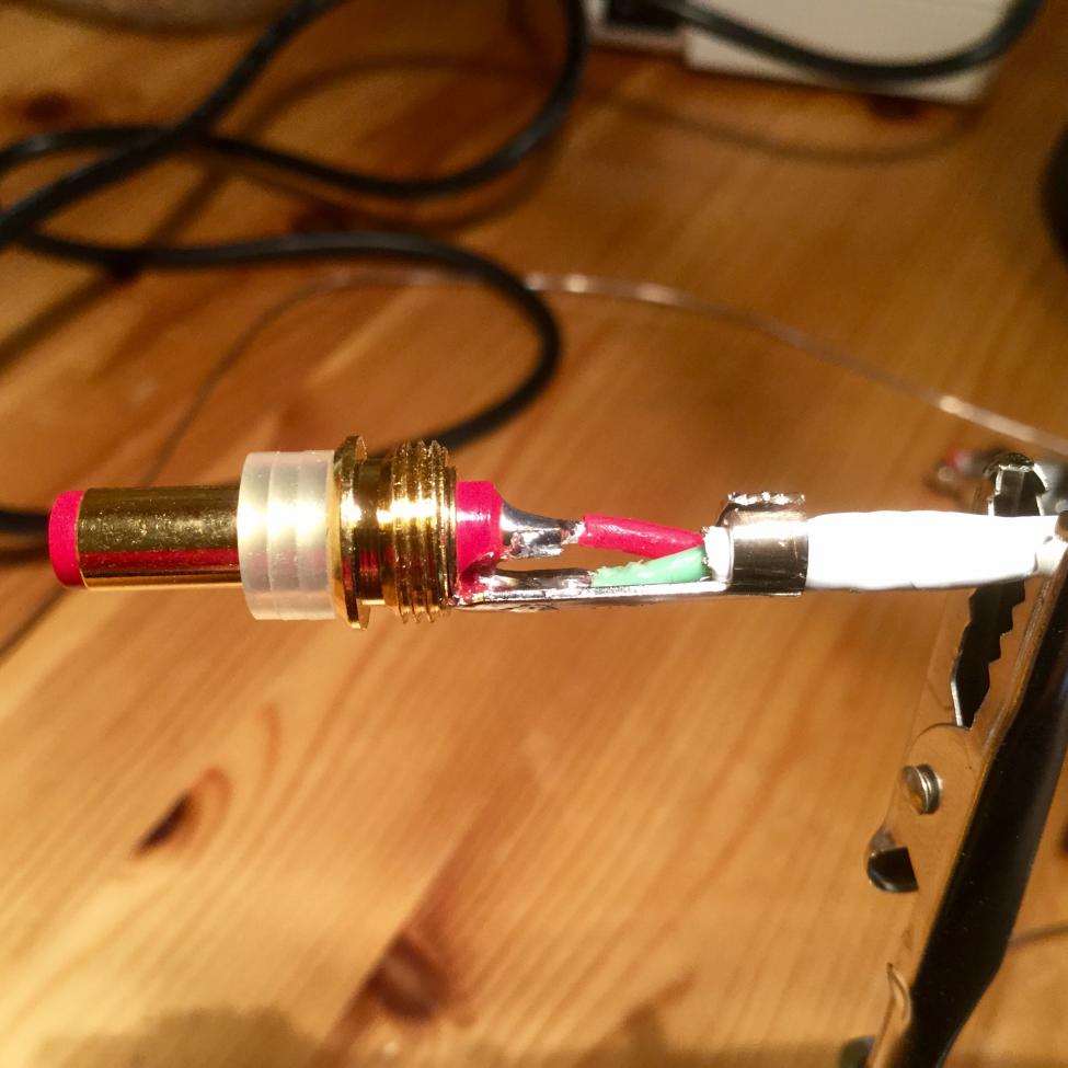

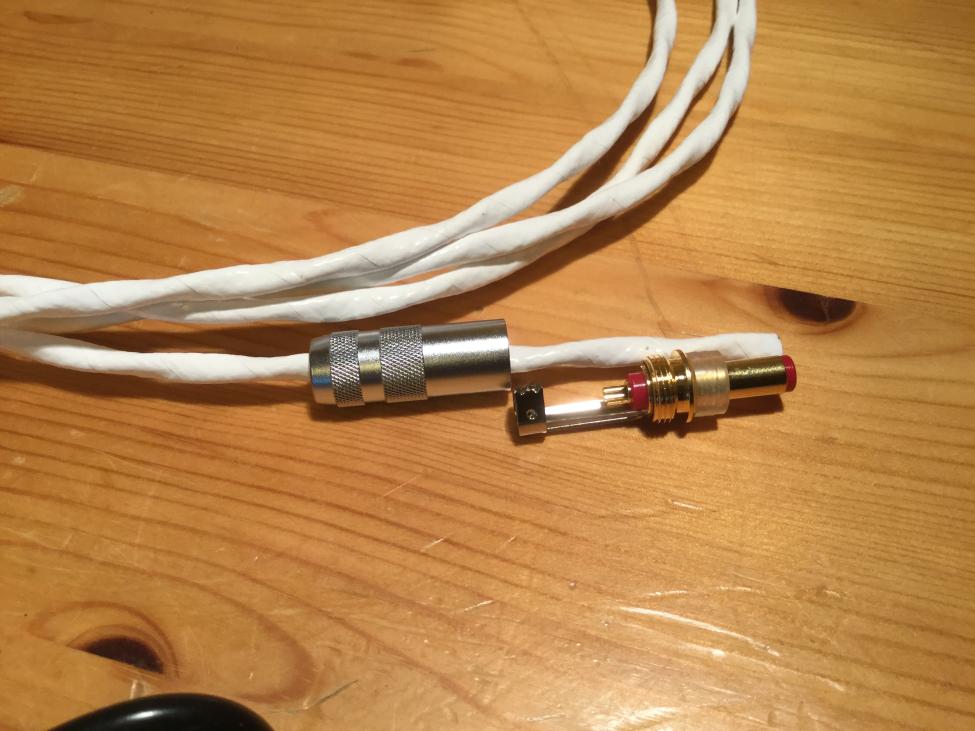

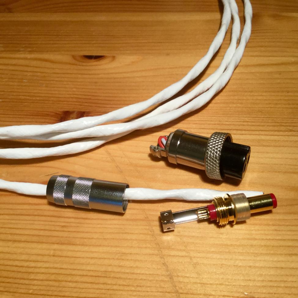

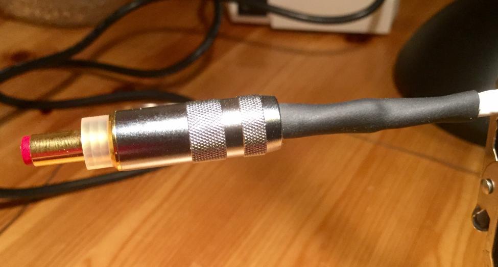

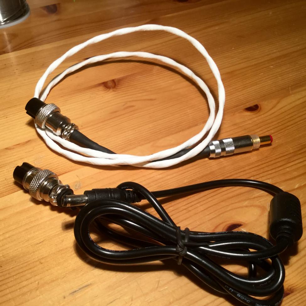

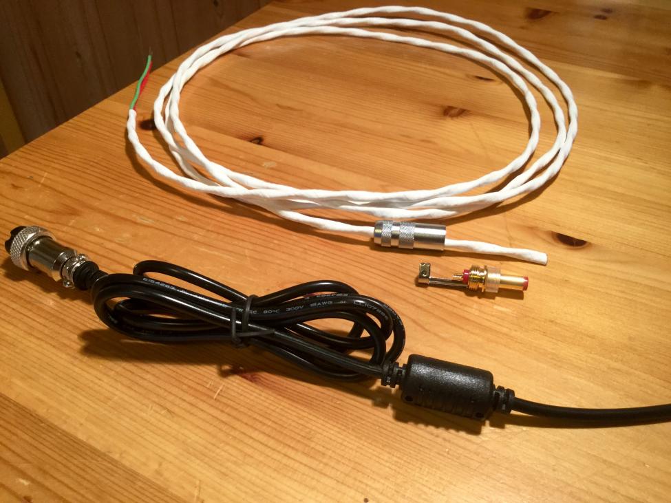

    Bytte DC kabel mellom Power supply og hovedkomponent, har det noe for seg.
    Byttet ut den svarte lakris snora med teflon isolert ledere og med skjerm, alt pakket inn i teflon isolasjon.
    Jeg kommer ikke til å bruke lakris snora mer i allefall;)

    Ser lakrisen er utstyrt med ferit.Det kan du jo utstyre ny kabelen med også☺
    40.710
    44.450
    Med risiko for å bli beskyldt for å "ødelegge" nok en kabeltråd: Det har veldig lite for seg.
    Legg merke til den runde ferrittklumpen på "lakriskabelen". Den er der for å filtrere bort høyfrekvent støy fra strømforsyningen. Den vil virke sammen med en kondensator på strøminntaket i apparatet for å danne et LC lavpassfilter for radiofrekvent støy på strømkabelen. Jeg kan ikke se at du har noe tilsvarende filter på hjemmebygget.
    Dessuten tipper jeg at "lakriskabelen" har en coax-oppbygning med minusleder/jord som skjerm. Det er ikke opplagt at et tvinnet par gir like god skjerming mot inn- eller utstrålt støy. Det betyr at du har bygget en kabel av "bedre materialer", men som ikke har samme funksjon som originalen.
    Hva slags strømforsyning er denne til? Er det en switch-mode (SMPS)? I så fall ville jeg ikke brukt en kabel uten ferritt på den. Det kommer ikke noe godt utav å slippe høyfrekvent switchestøy rett inn på neste trinn.

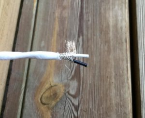

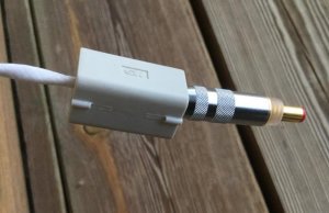

    Lakris kabelen er ikke coax og uten skjerm, den har to ledre. Den nye har to ledre og skjerm.
    Jeg har også ferritt på den. Bruker liner powersupply. Switch powersupply som fulgte med, er ikke brukende om en fyller hele lakriskabelen med ferritter;)

    Vis vedlegget 385574 Vis vedlegget 385575 Vis vedlegget 385576 Vis vedlegget 385577 Vis vedlegget 385578 Vis vedlegget 385579 Vis vedlegget 385580
    Selvbygg er alltid moro syns jeg :) Rent bortsett fra at den selvbygde kabelen ser 100 ganger penere ut enn den andre, så har det nada å si hvilken farge eller form det er på en DC-kabel.
    Jeg hadde for øvrig aldri trodd at jeg skulle syns at en DC-kabel er pen å se på :)

    Hvordan lyder det? Litt skeptisk til å "kødde" til slike kabler da produsenten gjerne har lagt inn litt innsats for å få det lyde slik de ønsker.

    Min opplevelse er at lineære strømforsyninger, som jeg renger med denne skal brukes med, ikke er særlig kresene på kabler og eventuelle forskjeller vil i bestefall være mikroskopiske.

    Vet ikke om produsenten eller han som har laget Power supplyet har tengt så mye på det, Dette er den billigste og simplest plastikk kabel som er å få tak. vanlig hyllevare spør du meg. ikke noe fiksfaks med denne fra produsenten nei. det eneste som koster noe er vel ferritten som er smeltet på kabelen.;)

    Prøv og ha en uskjærmet kabel like ved en plasmaskjærm da vil jeg ikke kalle det mikroskopisk. ;)

    Takker for fin og konstruktiv tilbakemeldig;D
    En trenger vel ikke være rakketforsker for å skjønne at fargen har NADA innvirkning på kabelen.
    Form / tvinning av ledere vet også du like godt som meg, at det har en betydning for kabelens innvirkning samt skjærming.
    Isolasjon også har en betydning. eller var det Dielektrikum, Dilektra, Direktorium, Electrium, eller Rektum
