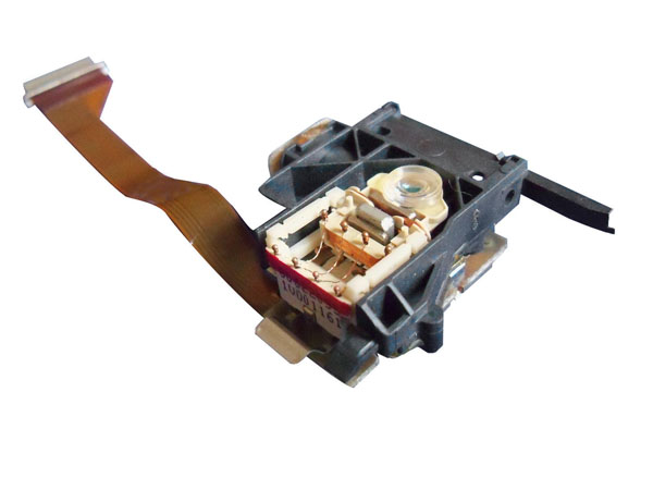

Jeg tror jeg skal levere CD spilleren min inn for å få byttet laseren, eller optisk pickup, som det også heter. Det er Philips VAM1250 som brukes i spilleren, som er en Audio Analogue Paganini 24bit 96kHz. Da den ikke leser alle CDene like lett, som en Marantz spiller gjør.
Er det vanlig at det hjelper å bytte laser, for dette?

Kanskje, kanskje ikke ... Og så ulike fabrikknye CD-spillere har ulike egenskaper mht å spille av plater som er mindre enn perfekte (dvs de fleste). Noen lapper over tildels stor hull i dataserien, andre hoppe og hakker ved selv små feil i CD-plata. Med mindre laseren nærmer seg defekt så tror jeg egentlig ikke det hjelper å bytte den ut, da noe av dette handler om hvordan kontrollelektronikken som styrer laseren og drivverket og noe av det handler om kontroll-logikken som dekoder cd-plata (og gir feedback til elektronikken som styrer laseren og drivverket). Det kan dog hende det hjelper å be et verksted om en alminnelig service sjekk og justering av elektronikken som styrer laseren og drivverket.

Vet noen hva prisen bør bli for å bytte denne laser-pickupen, det er en plass som heter elesco Trondheim City Radio & TV-service as ?
Det er også 4 kondensatorer som vises på bildet av CD-spilleren. De er blank og rød, og står foran fire grønne saker. Hadde vært interessant å oppgradere disse, men det er egentlig greit å bytte laseren først, for å sjekke om den blir bedre til å lese CDer.
Jeg kan vel ikke bytte den selv? God med skrujern.. Bestilte laser, og har fått den :cool:

Hvor har du kjøpt laseren?
Kan like gjerne være spindelmotor. Det bruker å oksydere på sleperinger på ankeret inni motoren og børstene bruker å bli slitt !
Kanskje oftere en slitt laser.
Det lureste er å kjøpe hele traverse unit`en.....
Men hensyn til justering som KJ prater om så var det på åtti og nitti-tallet.
Dagens spillere har ikke justering, bortsett fra på laserstrømmen og den skal du ALDRI skru på.....

Kjøpt på ebay ja, den er kinesisk, og har en ganske stor Philips chip montert på seg :) CD-spilleren leser CDene ganske bra, det hjelper f.eks å legge CDen inn på nytt, hvis den ikke leser den, da CDen flytter på seg. Et lite triks.
Bra det ikke er justering. Tror jeg bruker CD-spilleren som den er en stund, og lar den nye laseren ligge.
