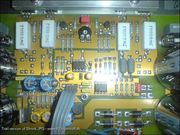

Lurer på om noen her kan "vise" meg hvordan de nye diodene skal stå.
Jeg har kjøpt mur860 dioder. Disse er stående, de som sitter i orginalt er liggende.
Hva skal jeg se etter når jeg monterer de nye, så det blir rett vei. Den ene foten står det "K" på, den andre foten står det "A".

Du ser den ringen til høyre på de "gamle" diodene?
Det er KATODEN.
Motsatt ende er ANODE.
Da skjønner du sikkert hvordan de nye diodene skal monteres.

Jeg burde vel advart:
Hvis du ikke vet forskjell på katode og anode, bør du overlate bytte til en som med sikkerhet kan dytte disse uten å gjøre det galt.
Godt ment :)

En plass må man jo starte også. :)
De er bytta nå, og alt ser ut til å fungere fint.
Hva skjer hvis de settes gal vei da?
[/quote]
Det vil i hvert fall ikke virke.
Hvis du snur alle samme gale vei, vil du få om vendt polaritet på den likerettede spenningen.
Det vil trolig ende med røyk.
Det samme om du snur de vilkårlig.
Godt det ble sukssess :)
