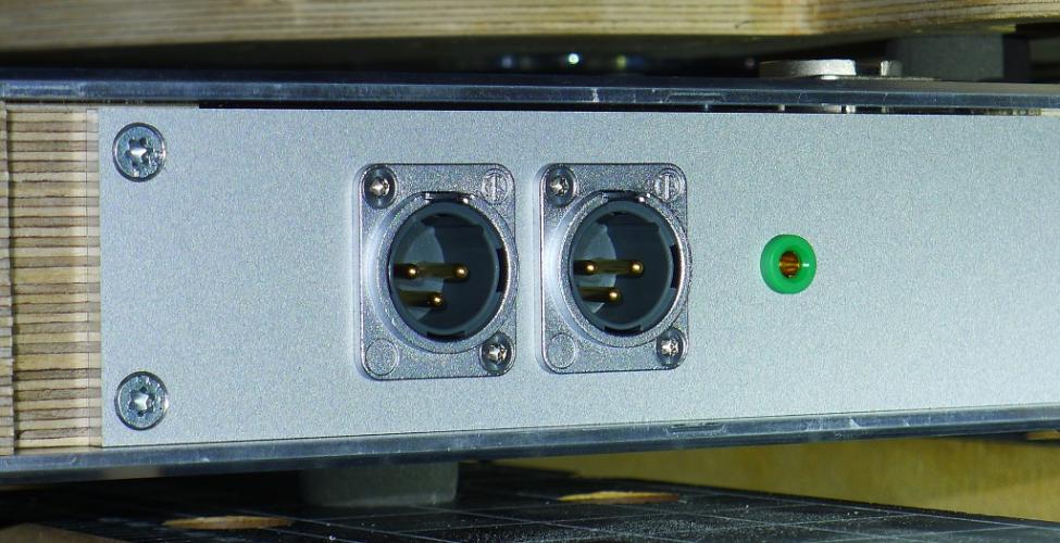

Jeg bygger nytt plinth til min Thorens TD 160. Har dere noen innspill til kontaktanordning for strøm, signal og jord (Se bilde).
Innspill til fine/praktiske/gode løsninger? Gjerne med en henvisning til hvor man får kjøpt. Plinthet er ikke frest ut ennå, så mulighetene er mange :)

Elfa har noen fonokontakter i ale disse:
Både fra Amphenol og Neutrik. De er fine til montering direkte en plinth/treplater/trekasser etc.
https://www.elfaelektronikk.no/elfa3~no_no/elfa/init.do?item=42-254-22&toc=18749
https://www.elfaelektronikk.no/elfa3~no_no/elfa/init.do?item=42-270-05&toc=18749
Et annet alternativ kan være disse:
https://www.elfaelektronikk.no/elfa3~no_no/elfa/init.do?item=42-203-87&toc=18749
Jeg viste til Schaeffer tidligere, det kan f.eks. se slik ut:
Jf. platespillertråden min:http://www.hifisentralen.no/forumet...69392-kjs-dual-721-bastard-2.html#post2075905
Eller noe helt annet avhengig av hva man gjør det til.
Vis vedlegget 330174

Ja, jeg skjønte først ikke hva Schaeffer kunne gjøre, men skjønte det etterhvert... Ser jo veldig fint ut det ... :)
