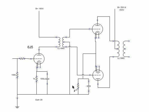

Hei.
Har litt deler til overs og har lyst å bygge en liten pp rør forsterker. Har et par Lundahl LL1660 som jeg tenkte å bruker som fasesplitter. Jeg har noen 6J5 som jeg har tenkt brukt som inngangsrør. PSU er GZ34 - LCL - spenning fra rundt 250 til 320 volt tilgjengelig. Forsterkeren er tenkt bygget som en stereoforsterker.
Det som gjenstår er valg av utgangsrør og utgangstrafo. Her er jeg åpen for innspill. Har vel ikke strengt tatt bruk for mer enn 5-10w for å drive lowther horna mine. Utg.rørene skal være normalt tilgjengelige og ikke koste skjorta. Åpen for det meste også tilbakekopling..

Her er eit utkast til ein versjon med 6V6. Kommentarar nokon ?
6V6 har litt lav perveance i triodemodus så utgangseffekten vil nok bli begrenset til 3-4W. På pluss-siden kjører trinnet i ren klasse A og jeg vil anslå 3HD til å ligge rundt 0.5% ved full effekt (avhengig av matchingen av rørparet). Både 6V6 og EL84 har en god del mindre distorsjon enn de større 807, EL34, etc. At utgangsimpedansen er litt høy (3-4 ohm) kan du kanskje leve med?
For å drive utgangstrinnet til full utstyring trenger du omtrent 15Vrms og med LL1660 koblet i 2.25:2+2 modus vil 6J5 i inngangstrinnet gi en følsomhet på ca 0.7Vrms, som ofte er midt i blinken.

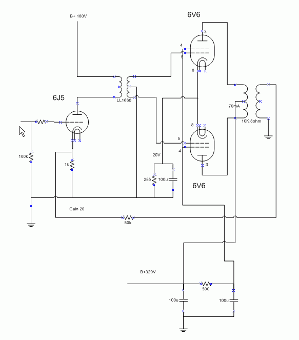

Hal3101 skrev:
Her er en pentode versjon, kan noen sjekke feedback motstanden ?
Med Rfb på 50k vil du ikke få mer enn ca 1dB feedback. På den annen side kan det by på problemlemer å inkludere to trafoer i en feedbackloop..
