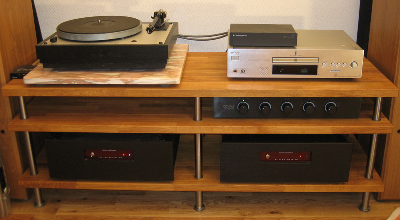

Jeg bruker Capita benkebein fra IKEA som rør og M10 gjengestang. Benkebeina leveres med monteringsbeslag som har en M10 stubb. Monteringsbeslaget skrues i toppplata fra undersida. Stubben og gjengestanga sammenkobles med M10 skjøtemutter. Resultatet ble som vedlagt.
