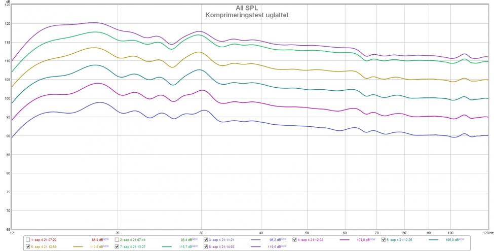

Her er komprimeringstest av min high end 2veis. (nå med dypbass inkludert) Kun 2 fronthøytallere.
EDIT: Må nevnes at dette kommer hovedsakelig pga flaks med roomgain i rommet. Antagelsen i at det blir fort lite dypbass i en toveis stemmer veldig bra.
