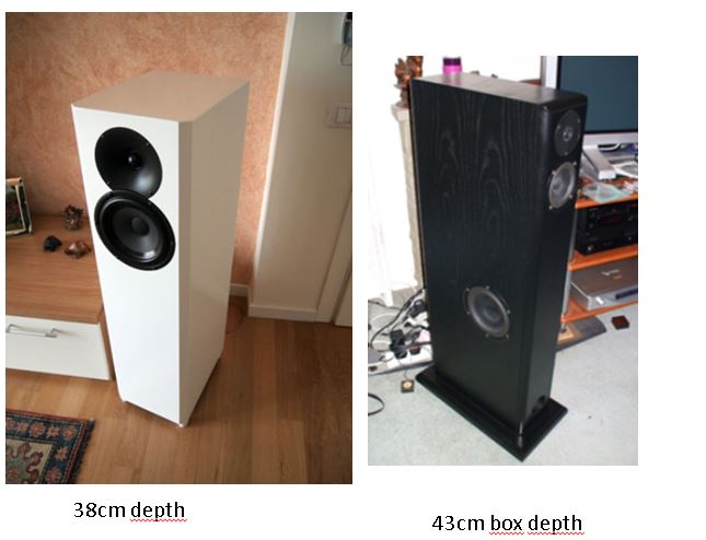

Hvorfor må rommet være så stort for DTQWT? At de trenger god avstand fra bakvegg er jo greit nok, men ellers?
Gjest.
12.09.2006
6.211
926
Produserer mye bass, og hvis de står nære bakveggen blir det fort for mye. Dessuten er de dype, og stikker ut i rommet selv om de står mot vegg.
Mine tqwt stikker langt ut de også, selv om de er mindre og kan settes tettere mot vegg. Kona synes de er ekstreme.
