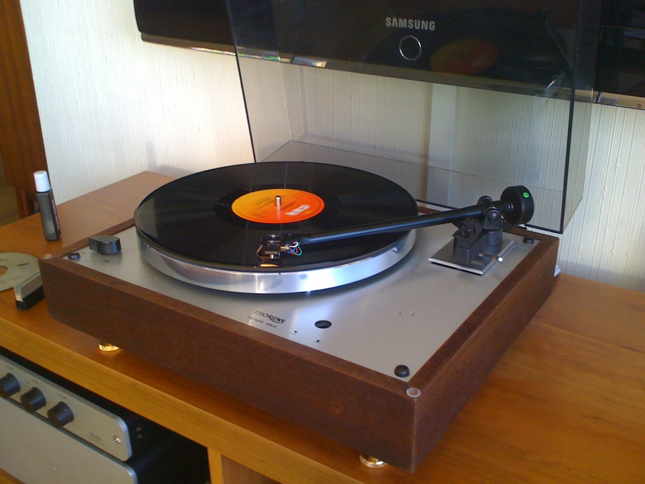

Takker for mange interessante og noen morsomme svar. KJ etterlyser opplysninger om spiller og pu. Det kommer her, men kan like godt begynne fra starten. Og her begynner historien...
For ett år siden fant jeg ut at jeg skulle finne frem vinylen igjen fra gjemselen. Skiver og min enkle, men trofaste Thorens TD166 MkII ble funnet frem. Dette nevnte jeg til en kollega som sa jeg kunne få hans gamle Rega Planar 2. Jeg slo selvfølgelig til. Regaen var fin den, men ser jo litt trist ut. Etter noen runder på nettet fant jeg ut at Rega-armen (RB250) kunne flyttes over på Thorens'en. Etter litt handling på nett var armen flyttet. Thorens'en ser ikke veldig bra ut i svart den heller, så jeg fikk en kompis som er trollmann med verktøy og treverk til å finne noe som kunne benyttes til ny plinth. Straks etter hadde han funnet noe teak fra 30-tallet fra sitt private lager. Mål ble tatt av spilleren og ikke lenge etter var materialene kappet og frest. Teaken ble limt sammen og oljet. Når jeg holdt på med dette leste jeg dette http://www.norskhififorum.no/forum/...lit=rega&sid=1585a432be9b72a490ac6dd289109077 innlegget på Norsk Hififorum. Dermed var jeg i gang med å bytte kabel fra armen. Pu måtte jeg ha, og en AT OC9ML/II ble kjøpt inn fra andre siden av dammen. Dette fungerte fint med min gamle riaa helt til Holfi'en ble anskaffet. Egentlig fungerte Holfi'en fint de første ukene den, men plutselig dukket en russer opp i venstre kanal. Kan kom og gikk helt til forrige dagen. Da gikk han ikke!! I tillegg hadde jeg fått brum i høyre kanal. Kabler ble flyttet på til ingen nytte. Gamle-riaa'en ble plugget til og til min store forskrekkelse var det helt stille. Jeg kunne jo latt den bli stående, men det er å nedgradere, og det går jo ikke an. Holfi'en ble plugget inn igjen og diverse jordingsmuligheter, etter tips fra dere, ble utprøvd uten hell. Når jeg holdt på med dette kom jeg til å bevege på kabelen fra armen med det resultatet at brummen forandret styrke. Nå er arm skilt fra spiller og kabel/koblinger skal gjennomgås og loddes om. Slenger med et bilde av spilleren etter at jeg var ferdig (trodde jeg).
Hilsen Ole

1) Har du skilt chassisjord og skjerm i venstre kanal ut av REGA armen? Siden du fusker selv bør du absolutt vurdere å skille chassisjord og skjerm.
2) Gå over jordingen av alle metalldelene i chassis mht å sikre at det er god kontakt til jordingsledning ut av platespilleren (alt skjerm venstre kanal dersom du ikke skiller).
3) Hva heter den gamle RIAAen og hva er evt forskjeller i spec mht inngangen (impedans og jording)?
zimon mener jeg har vært ute og gitt konstruktive råd tidligere ... det kan være verdt en titt eller to 8)
KJ

Ok KJ - her er svar på dine spørsmål.
1. Jord ble skilt fra fra skjerm når jeg byttet kabel. Mao. det ble lakt egen jordkabel fra arm og ut.
2. All ekstern jording ble gjennomgått uten positivt resultat. Armen er nå demontert og under "lupen". Koblingspunktet mellom armkabler og ekstern kabel skal loddes om hvisi jeg ikke går for en annen løsning som jeg kommer tilbake til litt lenger ned.
3. Mitt andre riaa heter TCC TC-760LC. Ble innkjøpt før basillen begynnte å klø. Inngangsimpedansen for denne er 100? for MC. Det samme har jeg stillt inn Holfi'en på. Jordingen fra platespilleren har jeg i begge tilfellene tilknyttet på baksiden av riaa'ene (hvis jeg forsto spørsmålet riktig).
Så til spørsmålet jeg har: Den nye kabelen fra armen er en god del tykkere, og dermed stivere enn orginalkabelen. Dette medfører at det flytende opphenget på spilleren påvirkes. En ide jeg hadde var å montere rca-kontakter i baksiden av plinthet og bruke to tynnere og mer bevegelig kabel fra armen til rca-kontaktenen. Jeg ønsker derfor tips på hvordan kabel og rca-kontakter jeg burde bruke, og ikke minst hvor dette skaffes.
Takker igjen for mottatte svar og håper på fortsatte tilbakemeldinger.
Hilsen Ole
IMHO er det i riktig retning.
Jeg kjenner ikke TCC saken, men det later ikke til at dette bør gjøre store forskjeller. Evt. med forbehold om at Holfien kanskje ikke har helt omsluttende metallchassis? (dvs tre front?). Mht Radio Moskva kan det opptre i tilfeller med dårlige kontaktpunkter (gjerne i kombinasjon med høy forsterking som med MC-PU). Utfordringen er evt å finne ut av hvor et slikt sviktende kontaktpunkt evt er. Det kan dog avhjelpes med et par feritt «clamper» på kablene mot inngangen på RIAA («for good measures» kan du evt hekte en på strømledningen også). Siden det er forskjell mellom RIAAene kan det være en evt feil med Holfi RIAAen? Er den gammel? Er du heldig kan det hende du finner evt. feil bare med visuell inspeksjon.
Så til spørsmålet jeg har: Den nye kabelen fra armen er en god del tykkere, og dermed stivere enn orginalkabelen. Dette medfører at det flytende opphenget på spilleren påvirkes. ...
Bytt til en mykere kabel ved første anledning. Kabelen bør i minst mulig grad påvirke det flytende opphenget. Skjermet tvinnet par kabel fungerer stort sett utmerket. Kapasitiv last er det viktig å ha kontroll på mht MM-PU. Det er mindre viktig med MC-PU. Uansett bør det være god skjerm (både flette og folie).
Selv har jeg montert XLR-kontakter (fra Neutrik) i hekken på min Thorens. Av praktiske fordeler er at XLR kontakter ikke på samme måte er avhengig av en panel mht montasjen, men kan skrues fast med treskruer rett i plinthet. XLR kontakter har også en vesentlig mer solid «feeiling». Dessuten kan du enkelt separerer signallederne fra skjerm (det har mindre betydning ved «ubalansert» drift men det kan være praktisk).
KJ

Micromax
15.01.2009
27
Hei folkens!
Problemet er løst :D
Forbedret jordingen fra armen. Byttet armkabler i samme slengen.
Tusen takk til alle med gode råd og innspill!!
Mvh.
Ole
