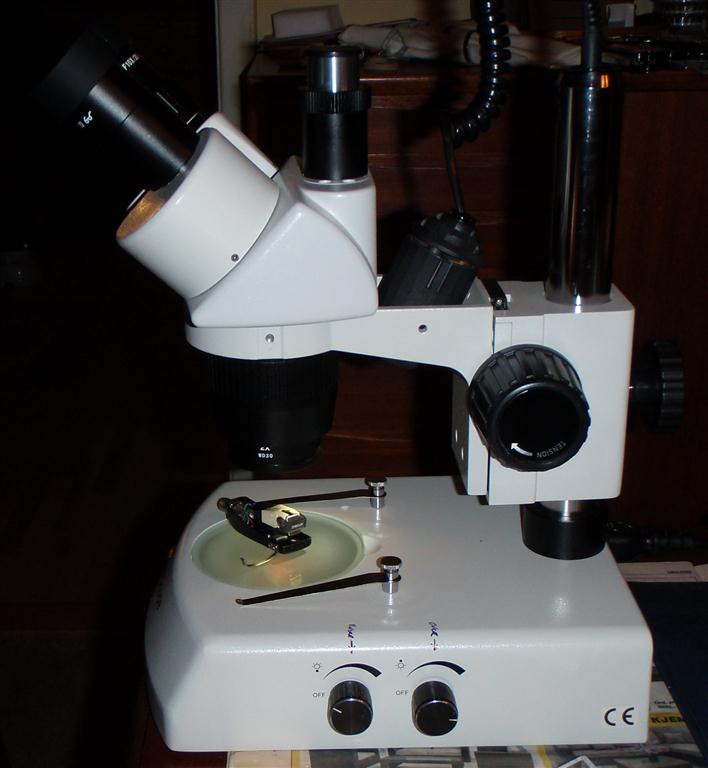

Cobra2
26.02.2003
5.047
1.208
76
Som nevnt; RIAA betyr MYE, og skal en sjekke stifter, må en ha godt redskap.
Jeg bruker microscop (og enkelte test-plater, om nødvendig).
Arne K
