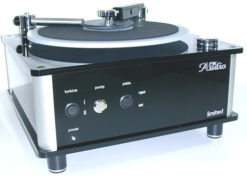

Men med over dobbel pris, samt at det virker som om dem som har vasket en del plater fortrekker den manuelle så jeg bør kanskje gå for en manuell? Har også sett litt på denne, men litt over hva jeg hadde tenk å betale selv på kampanjepris. (10K)

Så ut som samme greia som VPI bare i et penere kabinett. Det skal iallefall sies om VPI, at kabinettfinish, craftmanship og stilisme er ikke deres sterkeste side.

Samme som denne med en annen logo.http://store.acousticsounds.com/d/35540/AcousTech-AcousTech_Limited_Record_Cleaning_Machine_Black-Record_Cleaning_Machine
Blir laget av Hannl:http://www.hannl-vinylcleaner.com/en/?page=limited

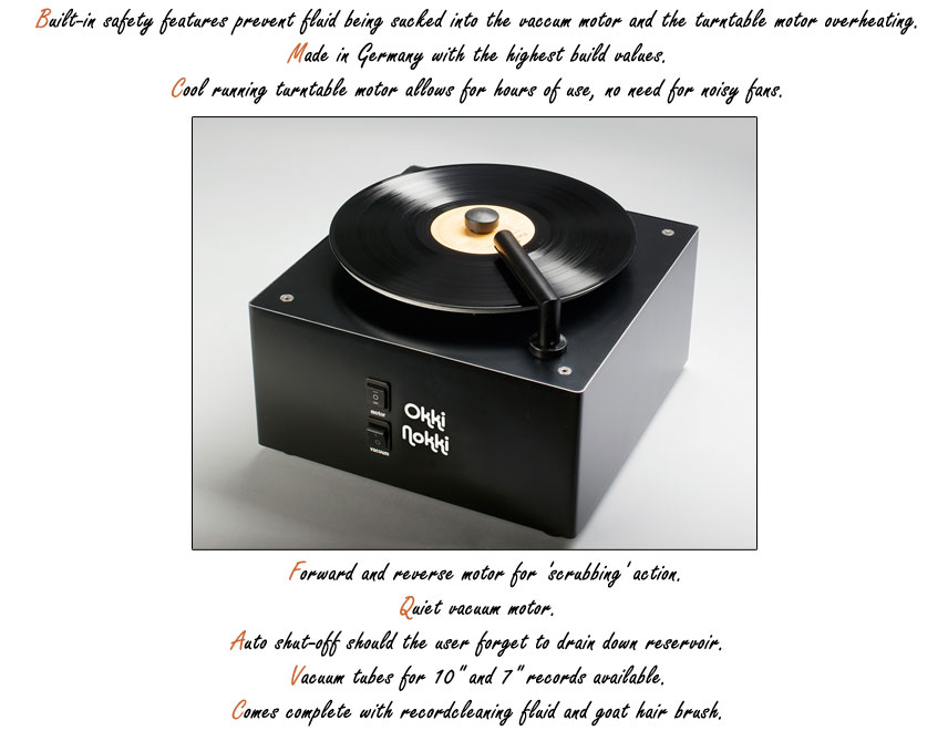

Er en slik Okki Nokki like grei da?
VPI er ikke på lager hos distributør, Okki Nokki har lokal forhandler og er rimeligere men mangler lokk.
Noen som har vasket en del med den nye versjonen, JB2?

Ser bra ut den der. Så lenge man får kjøpt slitedeler (sugerør etc). Hva skal man med lokk annet enn til lagring; det er jo bare i veien. Og den er jo mindre enn VPI også. Så jeg synes den ser bra ut jeg; dersom den suger som den skal så hvorfor ikke.

Big Dipper demonstrerer den for deg, og lokk kan du kjøpe i tillegg. (Burde ha vært inkludert!)

Jeg har den gamle modellen som gjør det den skal: Suger og bråker. Ryktene sier at den nye skal være stillere og bedre.
