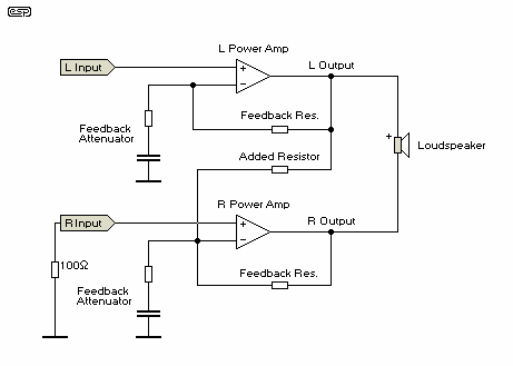

Løsningen med å koble utgangen fra en forsterker tilbake til inngangen på den andre er enkel, men forutsetter at man kan gjøre litt kirurgi på kretskortene. Her er et kretsdiagram for den varianten: Simplest Ever Bridging Adapter for Amplifiers

ja og nettopp på grunn av feedback attenuator motstanden til RPower amp minker open loop forsterkning ..... derved feedabck og forvrengnings.....
Dont do it !
Ikke alle forsterkerkort har lik inngang for pluss og - (tilbakekoplingssignal) til det som er symbolisert med forsterkeren til RPower amp og kan derfor ha forskjellig open loop forsterkning avhengig av hvilke inngang som drives... helt avhengig av forsterkerkonstruksjon.....

Jeg ville heller ikke brukt den løsningen med tilbakekobling av utgangen fra en effektforsterker til inngangen fra den andre.

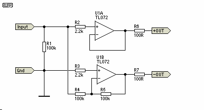

Eventuelt får man sette et kretskort tilsvarende en balansert linjedriver i effektforsterkeren rett før forsterkerkortene. Det er jo hva denne kretsen er:
Da kobler du "+Out" til pluss-inngangen på det ene forsterkerkortet og "-Out" til pluss-inngangen på det andre, begge minus-inngangene til jord ("Gnd"), og kobler høyttaleren mellom pluss-utgangene på de to forsterkerkortene.

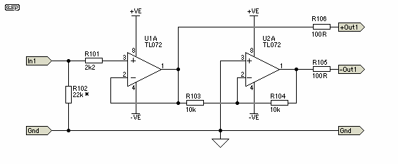

Eller slik, hvis man heller ikke vil ta output fra en opamp tilbake til input på den andre, igjen med forsterkerkortene på "+Out" og "-Out" fra denne kretsen:
http://sound.westhost.com/project14.htm
Jeg ville brukt den siste løsningen hvis jeg var sikker på at signalkilden kunne håndtere lav lastimpedans (dvs lav utgangsimpedans i preamp, helst 100 ohm eller lavere) og at forsterkerkortene hadde rimelig høy inngangsimpedans. Da kunne nok verdiene på R1 og enkelte andre motstander også blitt redusert for å senke egenstøyen.
