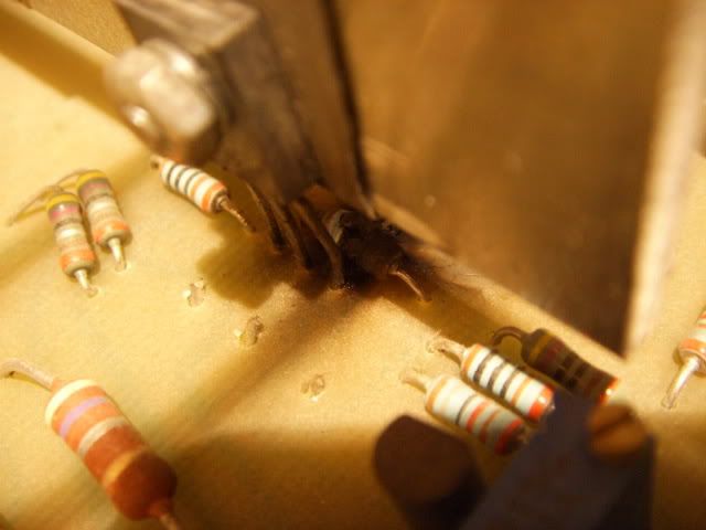

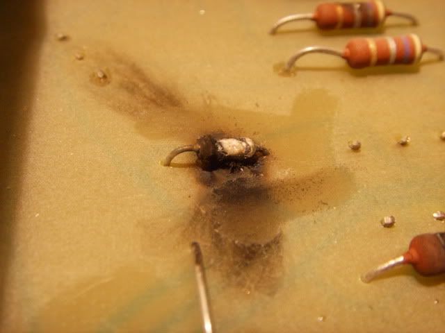

Vågar meg inn på Tech-avdelingen med doxaen min. Etter å ha vore ute 5 timar, returnerte eg til heimen for å få med meg P1 scenen. Høgre kanal var derimot heilt tyst, og skapte naturleg nok litt spørsmål og småsvette. Vel, eg opna doxaen og konstanterte umiddelbart at her var to brente motstandar. Eg har nok, som StereoJoe antyda for meg over tlf i stad, gått i frå anlegget med forforsterkaren på ubrukt inngang. 10 poeng til meg.
Spørsmåla mine er derfor som følger;
1. Er det nokon her som har koplingsskjema på min modell liggjande. Min har serienr 391.
2. Har nokon her hatt same case? Isåfall - kva gjorde du? Sjølv tenker eg å ta ein telefon til Lauvland i nabofylket i morgon og høyre med han.
Eg tenker forøvrig (iom at Doxaen kun står i oppsettet på nåde til ein eller anna kjekk DP (evt anna moro) erstattar han) ikkje å oppgradera forsterkaren. Dette ville nok ganske sjølvsagt ellers normalt ha vore ein glitrande anledning til nettopp det. Eg legg ved bilder av the scene:
Legg merke til dei to innringa områdene.
Fyrst litt meir hyggjelege bilder.
Eitt til..
Motstand 1.
Motstand 2 (ligg litt bortgøymt midt på bildet).

Har fått litt PM på dette og har vore i kontakt med Lauvland om saken. Ringer han att til veka, blir nok til at eg overlater jobben til han. Slik får han samtidig gått over han og sjekka at alt er ship shape før eg får han tilbake. Han skulle gjere dette ila 2-3 dagar. Slik får eg muligens effekttrinnet tilbake i tide til ny digitalkjelde er på plass. Glitrande service av mr. Doxa himself!

Etter to snarvisittar hjå KØL ser det ut som at ting er oppe og går. Han har også modifisert den noko med meget interessant resultat.
