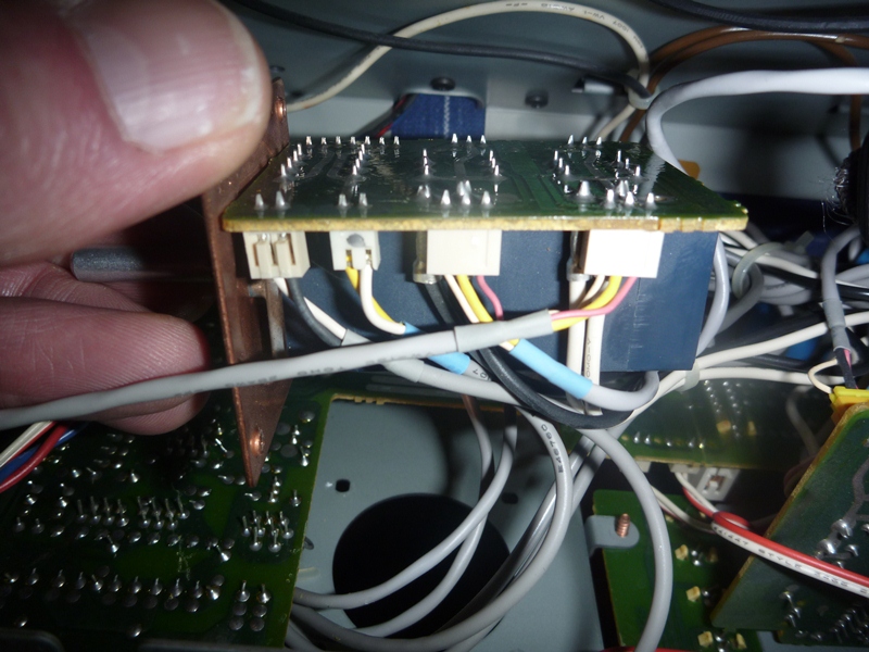

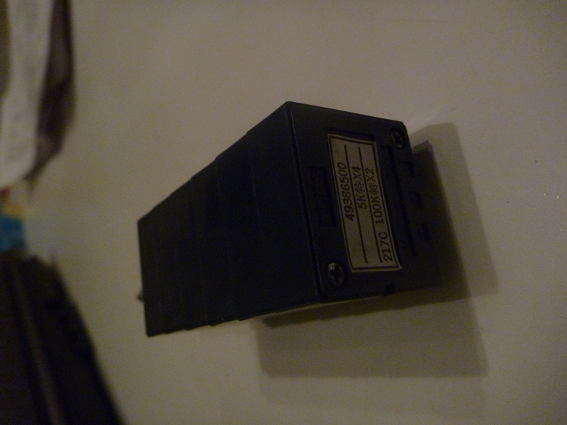

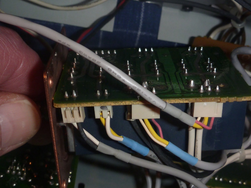

    Har en blue Alps 100 K med 6 pinn i 3 rekker hvor finner jeg noe tilvarende ? Den må nesten ha de samme byggemålen utvendig da det er trangt om plassen .

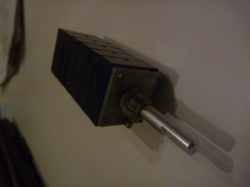

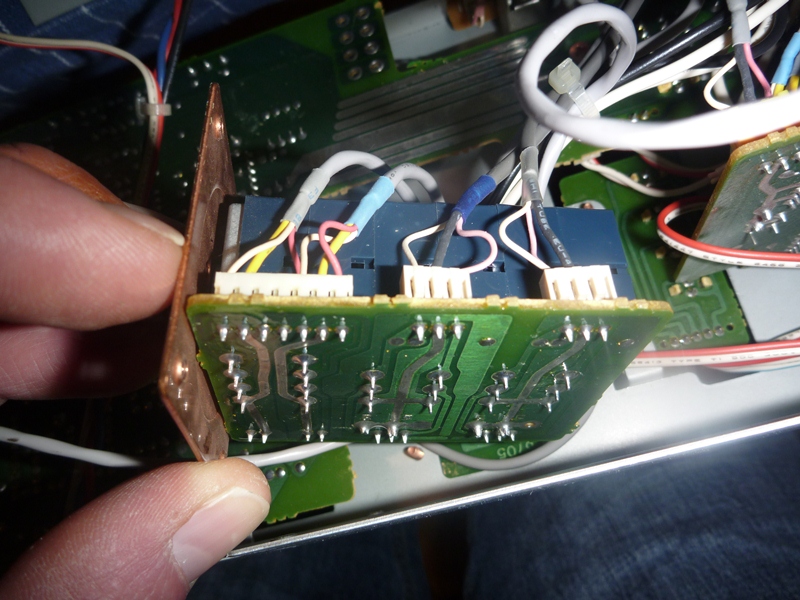

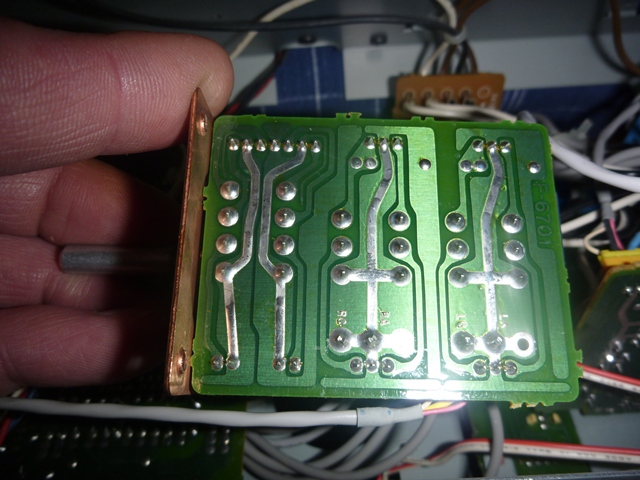

    Bilder av den etter beste evne. ( haster JA @Janr ) den skraper som pokker på et punkt amp går i protect modus av støyen fra den huff.
    Rens av denne typen lar det seg gjøre med hell ? noen som har noen gang prøvd rense en slik sak ?

    Kun 2x3 rekker på den jeg har.
    Standard blue alps pot, 100k.

    Triks nei tror ikke det .
    Men nå er gode råd dyre da jeg ikke klarer finne noe som ligner en gang på nett , hva renser jeg denne med på kullbanen å metallet ?

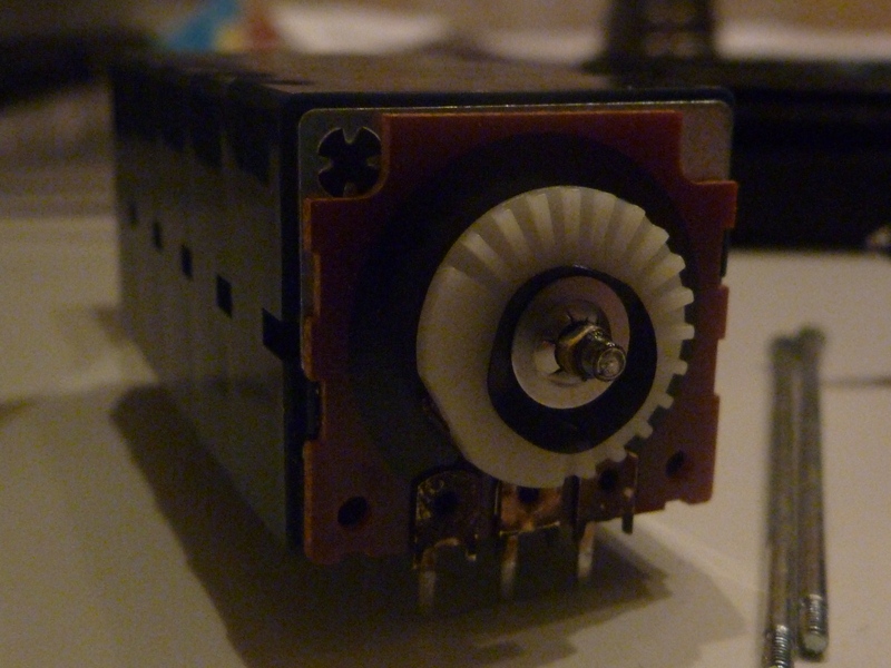

    Renset faenskapet i dag i kjemi bad ;D håper det blir bra men ikke store forhåpninger.
    L
    Lars.N
    Oppdatering !
    Middelet som ble brukt vil jeg ikke gå helt god for ( jo den funker enda :) ) da jeg har fått litt mere skraping i potmeter en før .
    Kan det være mangel på en form for lube på kullbane , eller at stoffet la en usynelig hinne på banen ?

    Er vel en type spray som skal rense, og en annen type som skal smøre og skape god kontakt. :)

    Hva kan eller bør brukes til smøring ?

    Om du skrur ut de to skruene i enden på potmeteret, kommer du ikke til banene da? Jeg bruker Electrolube EML eller SGB som sluttbehandling på pot'er og vendere. Elfa selger disse. EML er litt tynnere enn SGB. SGB sitter bedre vertikalt..

    Tusen takk for tips de har jo alt der inne til rens jo av print lodding mm , tusen takk var ikke klar over det.
    Nå blir det helt konge

    Splitter ny orginal alps handlet inn med samme spec dette blir knallbra , den var fanden ikke lett å finne.
