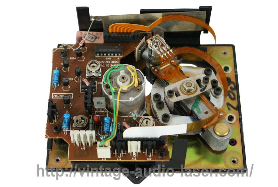

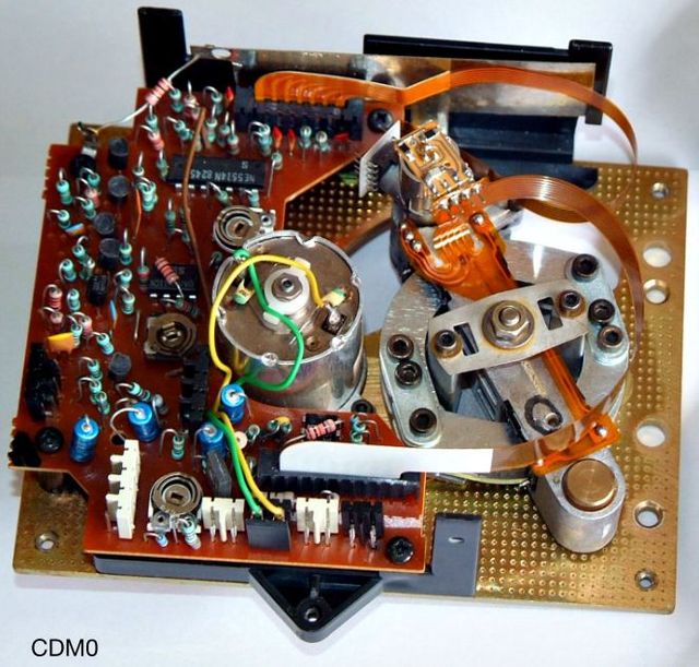

Fant ut jeg skulle præve som Laban MK2, bruke cdm donor. Plukket ut cdm0 fra cd100 og skulle ta ut cdm0 fra min fungerende cd303. Da cd303 er håpløst godt skrudd sammen fikk jeg ikke ut cdm0, stiter skikkelig godt fast i cd skuffa og jeg hadde lite lyst å bryte den ut. Servokortet tok jag av og satte det i cd100. Servokortene ser ikke lik ut, på cd100 var samtlige kondensatorer og motstander liggende mens servokortet fra cd303 hadde samtlige stående. Det virker også som at cd303 har flere komponenter. Men kontaktene passet fint over og det ple lyd i cd100. Hvor mye feil kan det egenlig bli på ett slikt lite kort? Samtlige kondensatorer er ok, har som sakt lite lyst å justere på potmetrene.. Se bilder for å se forskjellene.
CD100:
CD303:
