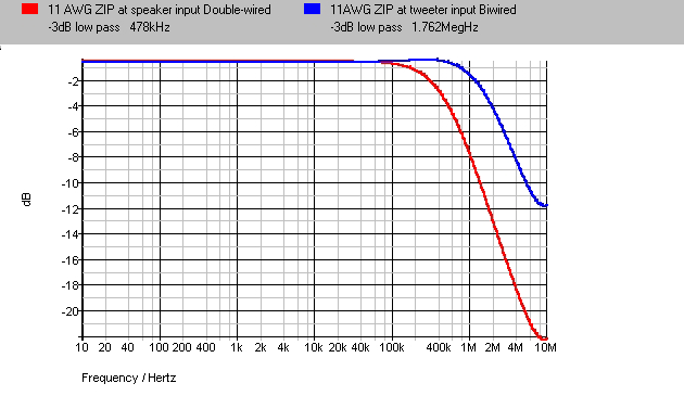

Det finnes ingen teorier om hvorfor biwiring er bedre enn singlewiring. Men det finnes sikkert noen kvasiteorier.
Du får ikke separert hf og lf ved biwiring. Det du får er større kabeltversnitt totalt sett (kan være positivt) og en lang sløyfe mellom hf og lf seksjonen som skaper tidsforsinkelse i interaksjonen mellom de to. Og da blir det fort som ANM illustrerte ovenfor.
Vet ikke helt om jeg forstod argumentet med lang sløyfe. Hvis kablene er identiske med samme lengde vil vel signalet fra forsterker nå elementene nøyaktig samtidig?
Det er reaktive laster både på high pass og low pass siden. Så noen ganger vil det gå strøm mellom de to. Når du biwirer så må denne strømmen innom forsterkerterminalene.

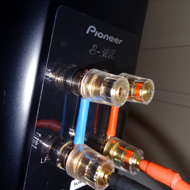

Den optimale jumperløsning
Vis vedlegget 395692
Helt enig der;). Hvis man i tillegg er ferdig med kabelsyken og høyttalerbytter kan en kutte ut bananpluggene også. Da er det enda mindre fjas i signalveien.

Biwiring fra samme tokanals forsterker har sjelden noe for seg, biamping derimot har mye for seg. Selv gir jeg blanke f... men skal skifte ut skinnene med skikkelige jumpere isteden. Hjemmesnekra, jeg kjøper ikke fire kabelstumper på ti cm hver til 5000 kroner.
Det optimale for å bevare signalintegritet må vel være å skru av platen som terminalene sitter på, og koble HF og LF seksjonene til samme par med terminaler så man fullstendig eliminerer behovet for jumpere på utsiden av høyttaleren? :)
