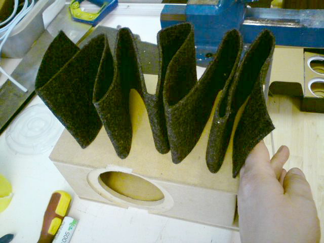

    Det går smått, men framover. Eksperimenterer med dempemateriale. Virker som metoden som vist på bildene fungerer temmelig bra mot stående bølger/resonanser i kassa. Den blokkerer ganske effektivt mellomtonejalling fra porten til sammenligning med "tradisjonellt" dempemateriale.
    Bruker høyttalerfilt som kappes i strimmel på 120cm x 10.5cm. Folder den så det dannes kammere inni kassa. Denne filten er nokså tett, men fleksibel, og det virker som den greier å fange opp og absorbere frekvenser langt ned i mellomtonen. Annet materiale er som regel så gjennomluftig at den ikke absorberer lave frekvenser.

    Da er prototypene ferdige :)
    Det endte opp med vanlig dempemateriale fordi en kar hadde sett tråden her og kjøpte strimlene jeg hadde laget. Gadd ikke å lage til noe mer.
    Filter endte på 1mH i parallell med 12 ohm (Disse ble da seriekoblet med den ene ledningen til elementet). Det gir grei nok frekvenskurve, men den begynner å klatre fra 10kHz og opp igjen. Det er nok den økende impedansen i elementet som sørger for dette.
    Målinger og tweaks kommer senere.

    Hmmmm, har ingen anelse hva det ville gjort med lyden. Passer de fysisk så er det jo bare å prøve... Dyrt å være prøvekanin, men det kan jo hende du scorer mål ;)

    Sprayer du understellsmasse på filten?

    Low-Q skrev:
    Har nå lyttet til vanlig dempemateriale hjemme, og den er ikke i nærheten av å fjærne så mye ulyder fra porten som det strimlene gjorde (fikk brålyttet til disse strimlene før jeg solgte dem - stor forskjell!). Så det er nok vædt bryet med kapping av høyttalerfilten. Coate dem med body skyds også, så blir det bra :)
    Dette er jo, om enn ikke en revolusjon, så i hvertfall et stort forbedringspotensial for mang en høyttaler. I mitt HT system har hver mellomtone (80-800Hz) et relativt lite lukket kabinett. Det er i dag dempet med skumgummi innvendig på vegger/bakplate. Å erstatte disse med din patent vil gi en forbedring, altså? (Jeg spør en gang til, for sikkerhets skyld).

    @ hel og pedal:
    Strimmelen blir sprayet med bodyskyds - det er vel en slags gummiaktig lakk kan man si. Dette gjør at filten blir mindre gjennomluftig, men likevel fleksibel nok til å fange opp energi.
    Jeg har gjort andre "patenter" som f.eks. et par 10cm rør på rundt 30-40cm lengde, hvor jeg lagde "rullekaker" av acustilux dempematter og plaserte 5-6 stykker i hvert rør. I den ene enden monterte jeg en fulltone. Den andre enden var åpen så dempematerialet var synlig. Forskjellen mellom disse testrørene var at jeg hadde pakket inn hver enkelt rullekake i GLADPACK i det ene røret for å hindre luftgjennomstrømning.
    Overraskelsen var stor dag jeg lyttet i den åpne enden på begge to, og hørte jalling og tuting i den uten forseglet dempemateriale, mens den andre var nokså stille. Så målte jeg resonansfrekvensen for å sjekke at jeg ikke hadde tettet så mye at volumet ble mindre, men resonansen falt på omtrent samme frekvens. Det betyr at den forseglede dempingen ikke utgjorde noe forskjell i bassen, men den forhindret mellomtonen å passere. For ikke å få ulyder i eventuell plastforsegling (lyden av å krølle sammen en plastpose), prøvde jeg derfor en mer stille metode, som som fungerte over all forventning - behandlet filt.
    Det er viktig at filten ikke har åpninger der lyden kan passere, slik at all energien tas opp av filten før den når bassporten - med jalling og tuting fra mellomtonen som følge.
    Det må nok eksperimenteres litt med mengder. For mye eller for lite blir feil.
    Har ikke patentert dette, men nå som det er "open source" blir det ikke lett å patentere uansett. Så kjør på med eksperimentering og ha god samvittighet ;)
