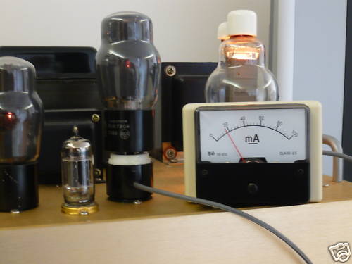

Må man kalkulere med motstanden også om man benytter en slik?
+ this probe measures the cathode current on pin 8 of the tube. ( the Plate current is equal to Cathode current ).
