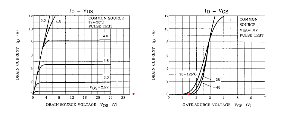

Vedlagt er databladet for den aktuelle mosfet, Toshiba 2SK1530. Kan noen forklare hvordan man kan se hva bias bør være ut fra disse kurvene?
2SK1530 ble forøvrig nylig erklært obsolete, men er lett å få tak i, både hos Holton selv og på eBay.
Det er egentlig lite nyttig å se på arbeidspunktet til mosfetene i en klasse AB forsterker med negativ tilbakekobling. Som regel er biasen så lav at den akkurat er over synlig crossover-forvregning. Så tar NFB seg av å linearisere resten.
Her satt noen røde prikker på grafene til 2SK1530 for å indikere hvor arbeidspunktet ligger i ditt tilfelle, 50mA ved ca. 90V (eller noe sånt). Den første grafen til venstre er da selve karakteristikken som viser Drain strøm over Drain-Source spenning for forskjellige Gate spenninger. Her ligger jo som du ser 50mA langt nede, og skalaen går ikke opp til 90V heller. Men du skjønner tegningen. Likedan for grafen til høyre som egentlig viser det samme, bare plottet på en annen måte, og for temperatur.
