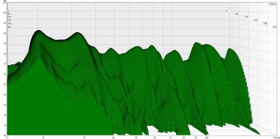

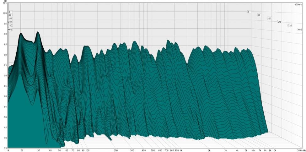

Jeg spiller uten høypassfilter på hovedhøyttalerne (som skal gå ned til 31Hz med -3dB) og deler subben på 50Hz. Fungerer fint, og frekvensresponsen er bra til å være et rom helt uten akustikktiltak eller bruk av EQ/DSP.
Brukte først REW room simulator for å finne en plassering av subben som sannsynligvis fungerte, og brukte deretter målemic og REW til å finjustere plassering av HT og sub så godt det lot seg gjøre i rommet, samt nivået på subben. Jeg er ganske fornøyd med det, og selvsagt kunne alt sikker vært mye bedre, men det er hovedsakelig et problem på Internett. ;)

Enkleste uten bruk av delefilter er å la subben spille fra rundt der hvor frontene ruller av. Det innebærer lav deling og får man ikke utnyttet potensialet. Det betyr også at tidsjustering må gjøres fysisk, men tidsjustering lavt i frekvens er ikke viktig.
Uavhengig av bruk av delefilter eller ikke, så vil jeg anbefale innkjøp av måleutstyr når du skal integrere subben og jobbe med plassering.
