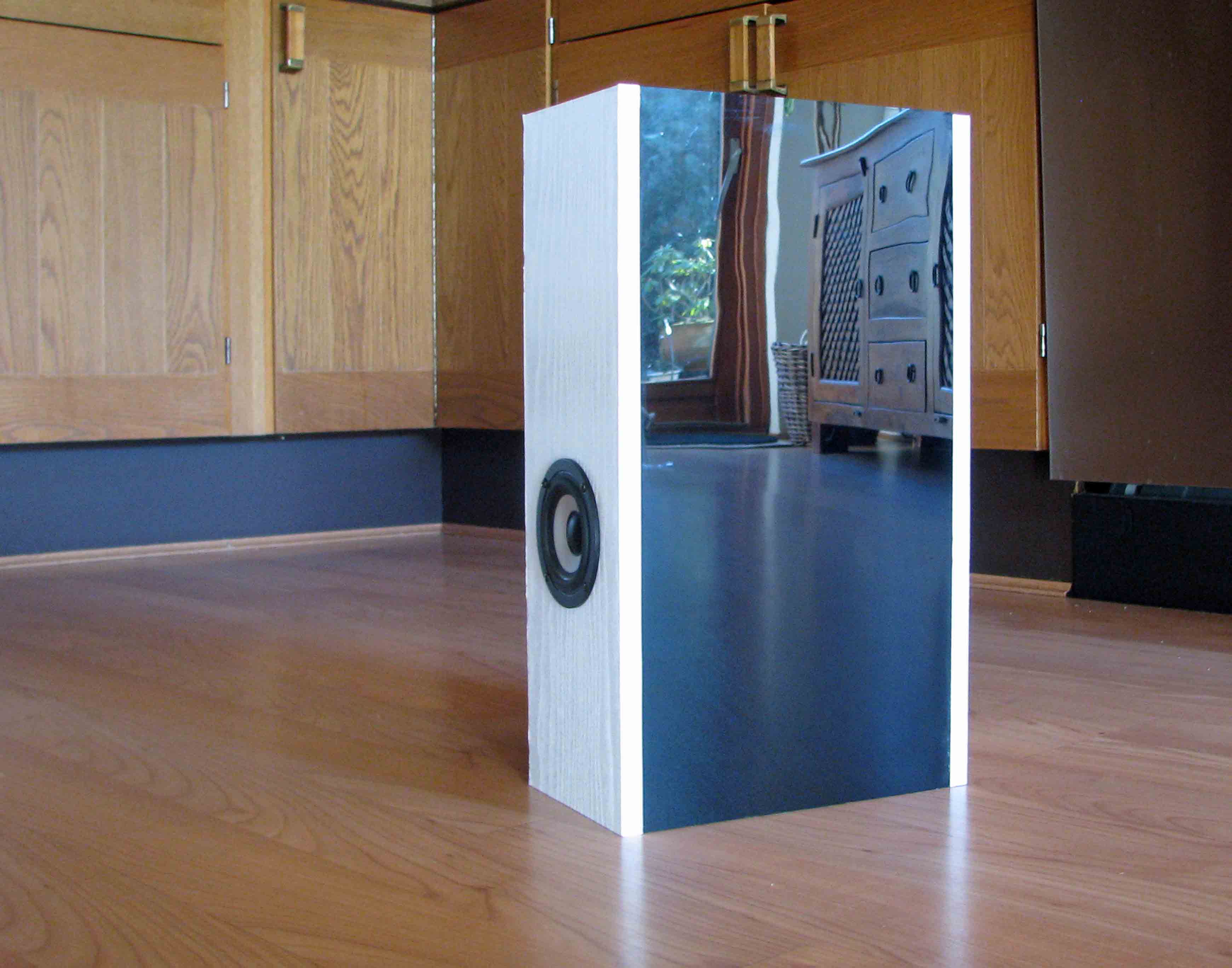

BjornJ skrev:
Hvis ønsket er:
Enkel
Billig
Bra
kan jeg (selvfølgelig) anbefale
http://coolcat.dk/bjoern/TABAQ_TL_for_TB.pdf
I vedlegg ser du "foldet" versjon af samme konstruksjon.
Hilsen
Bjørn
Takk for tipset men TABAQ har eg allerede satt i gang med :)
Tenkte å lage hel sin utgave med element mer opp på kassen.
Legger kanskje inn noen bilder på TABAQ tråden her etterhvert.
N
nysjerrigper
trodde forslaget var ment som en spøk, men det finnes altså folk som lager 1veis høyttalere med 3" element. håper det ikke kommer på moten, isåfall god help us!! ;D
Kanskje ikke det er bra hvis det skulle bli trendy.
Men eg fikk lyst og prøve den etter at eg leste hva hel skrev.
Det er jo kult at en høyttaler med kun et 3 tommers element kan imponere slik.

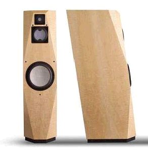

Er det noen som har laget en Coltrane kopi? Er det Accutone (eller noe sånn) elementer som blir brukt der?
permorten
08.10.2005
3.615
1.751
ja det er nok accutone som brukes i coltrane. muligens jantzen diamond diskant i noen modeller.
tenker du tradisjonell høyttaler og liker sounden ( eller fraværet av egenlyd) i stive membraner vil jeg anbefale dette .
relativt dyre elementer, men egentlig verdt hver krone.
bassene til accutone er spesielt dyre, men du kommer nærme både i spillestil og kvalitet med f.eks. seas magnesium, med seas og aktiv drift vil jeg tro du passerer accuton på alle områder.

Asbjørn skrev:
Tony Gee lagde en under navnet "Humble Statement". Den er visst ikke oppe på hjemmesiden hans lenger, men du kan google litt.
Her er et annet av prosjektene hans, litt langs de samme linjene:
http://www.humblehomemadehifi.com/download/Humble Homemade Hifi_Soup Ceramique Mk-II_copy.pdf
Stilige Diy høyttalere det der! Meget godt håndtverk ser det ut til.
Men det er en ren kopi av Avalon Opus høyttalere etter hva jeg kan se..
Sikkert lurt da Avalons høyttalere er meget bra i mine ører ;D
mvh PetterH
permorten
08.10.2005
3.615
1.751
fint design, fine elementer osv. hvis en skal ta på seg kverulant brillene ( og det skal en gjerne når vi nærmer oss ytegrensen , og tenker kompromissløst).
noe av problemet ligger i at ett enkelt basselement spiller for lavt, både i forhold til følsomhet i mt( må dempes )og har for lite membranareal , selvom èn 8 spiller dynamisk i seg selv , blir det litt som en storm i et vannglass - totalt en litt tam forstilling - for lite..
med to slike basser vil det bli en løsning som ligner mer en fullrange høyttaler. med ennå fler basser og aktiv drift vil totalinntrykket være i en helt annen klasse.

BjornJ
06.06.2006
29
Hei Kramer1
I TABAQ kan du uten endringer eller problemer montere enheten 5 cm lenger opp, hvilket svarer til å montere enheten i midten i foldet TABAQ BOX.
Hilsen
Bjørn
